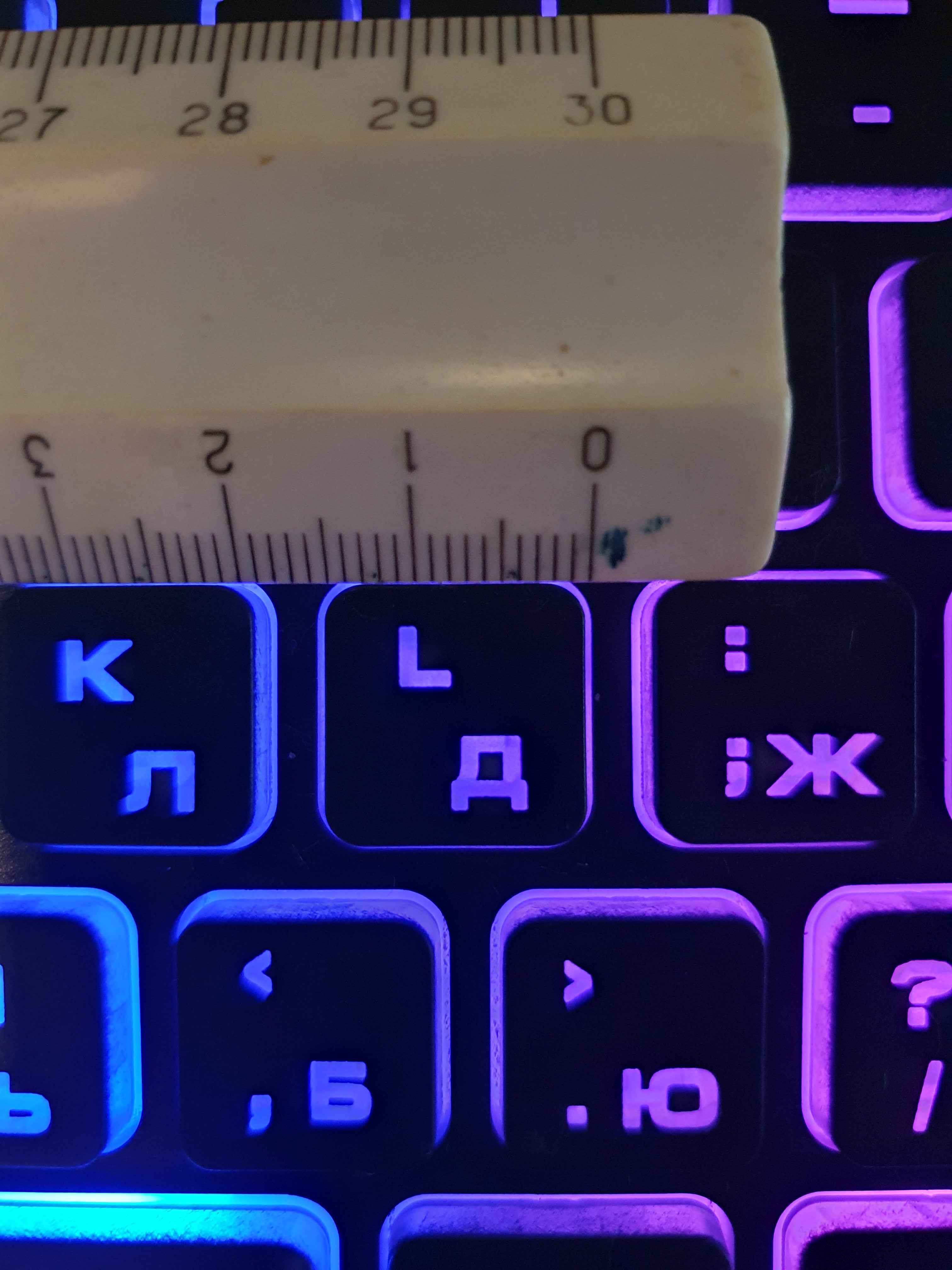

Люди, нужен дельный совет. Я заказал себе из Китая Ajazz AK820 PRO, но чувствую, что переоценил остроту своего зрения. У этой клавиатуры есть подсветка, но почему-то не прозрачные кепки. Мне для комфортной работы нужны примерно такие по размеру легенды как на фото. Кстати, это мембранка DEXP K-5003BU
Вопросы:
  1. есть ли кепки для механики с такими хорошими и крупными легендами?
  2. где покупать, стоимость и прочие нюансы ( чувствую, что не все кепки к любой клавиатуре подойдут)

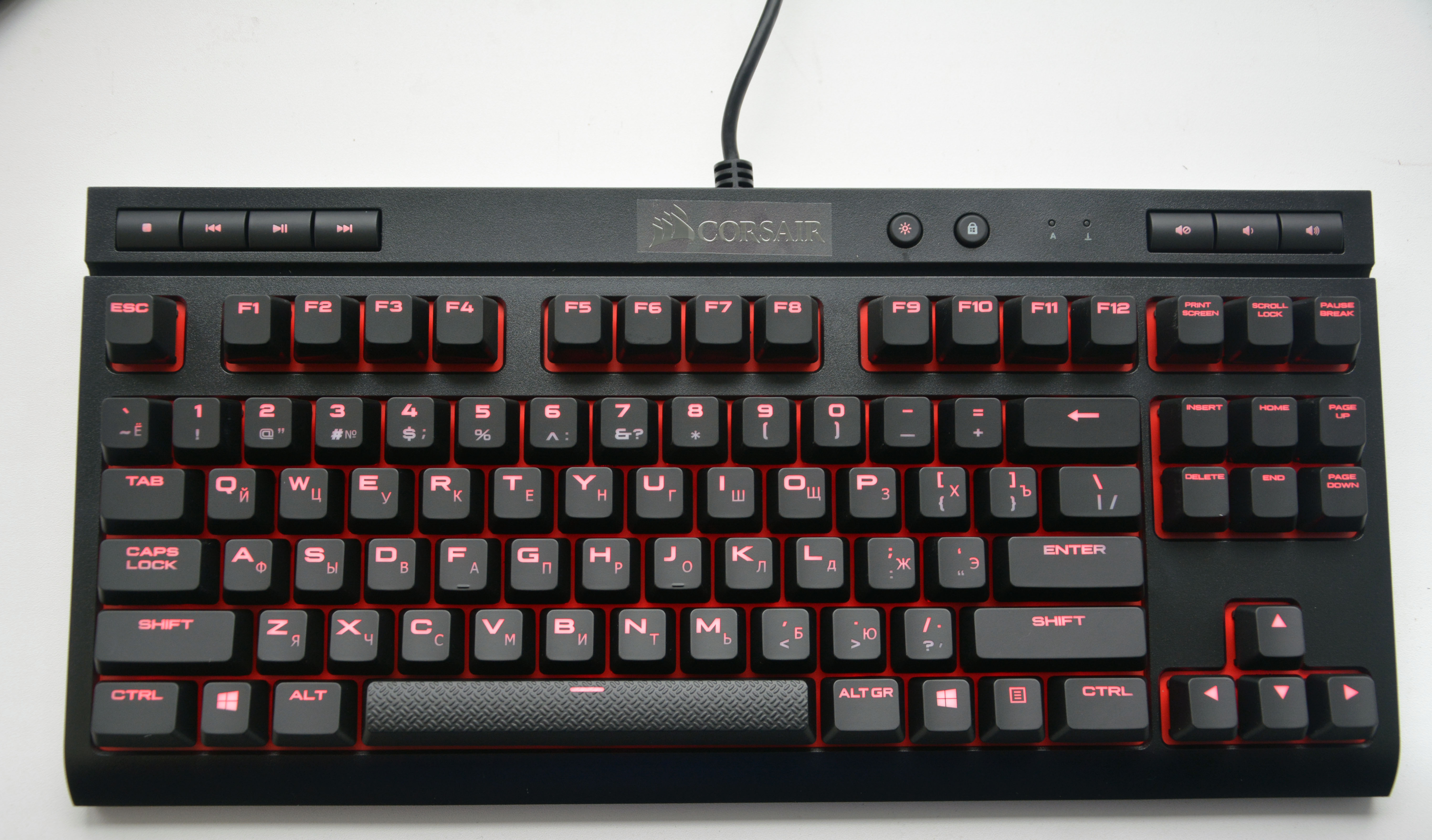

Попробуй кепки от Корсаров (покупаются вместе с бу клавиатурой).
Дальше зависит от того прозрачные ли свичи и где стоит диод, северный или южный.
Сейчас производители гонятся за ПБТ кепками с непрозрачными символами, есть еще пудинги и прозрачные кейкапы, пудинги есть с русским, но обычно буквы мелкие и в один ряд с английскими (есть пбт от Хайпера с русиком, но они красного цвета).
Еще посмотри дешевые абс кепки от пантеона и ардора (у ардора внутри полиэтилен и они прилично смягчают звук).

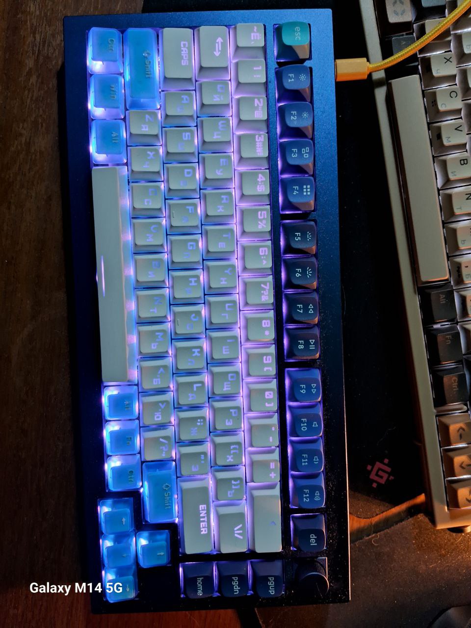

Пример кепок от Ардора (нужен северный диод, чтобы было видно символы) и синие кейкапы прозрачные.
Вот спасибо за ответ, не то я думал, что меня все игнорят как нищеброда! :slight_smile:
На Авито купил за 600р белые кепки от убитой zet gaming Gladius, но всё равно шрифт для меня мелковат.
Как всё же обидно, что нельзя подобрать себе клавиатуру (механику) по вменяемой цене и с размерами легенд и яркостью подсветки как на моей любимице DEXP K-5003BU!
Боже храни китайцев, которые подумали о людях, у которых уже не орлиное зрение! :slight_smile:
