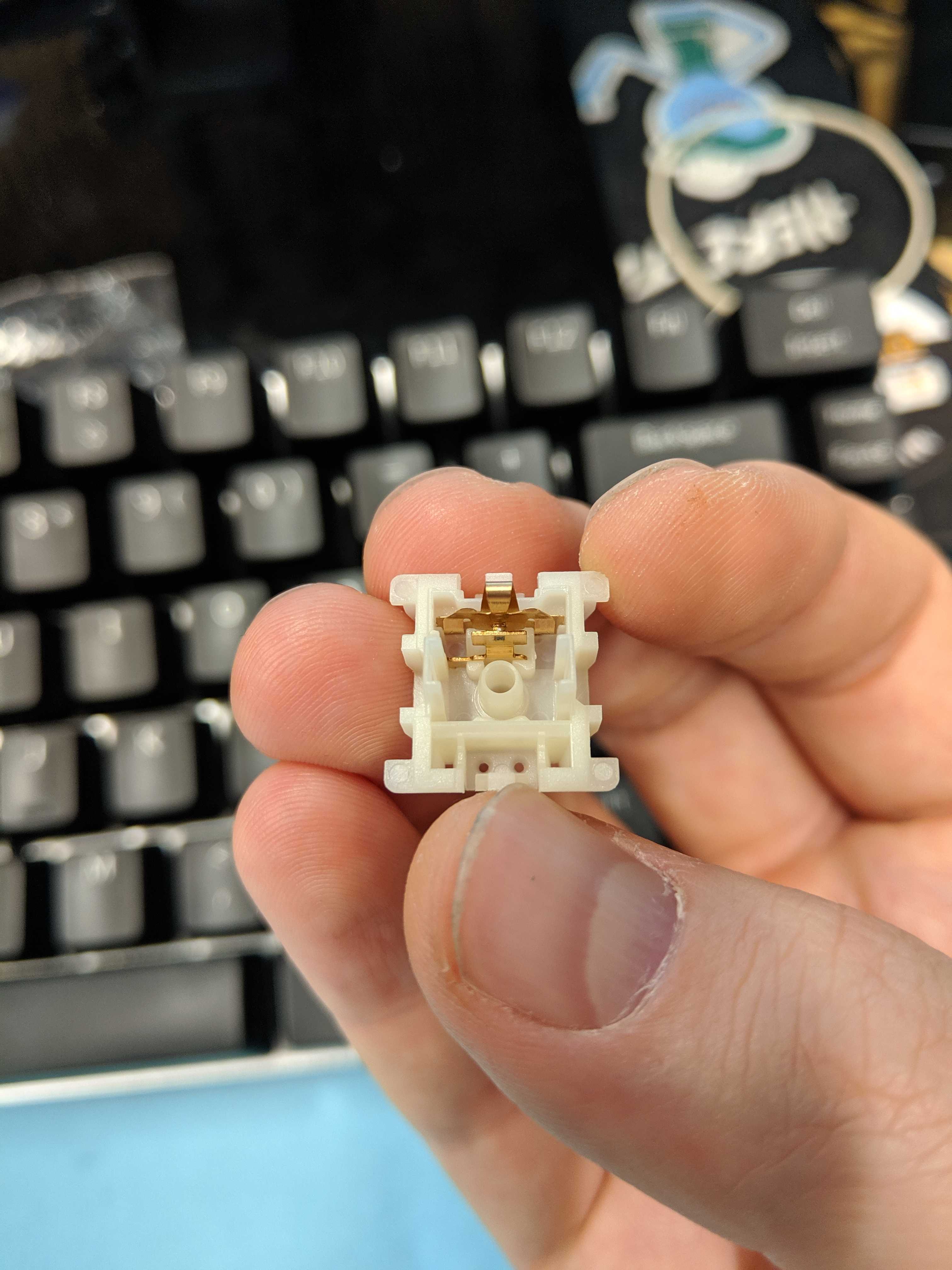

у меня клавиатура на свитчах gateron silent black 5 pin (с горячим подключением). я попробовал почистить плохо работающий свитч, но видимо когда разбирал свитч и мыл немного погнул одну из двух железячек внутри, теперь свитч вообще не работает. что я сделал не так и как восстановить работоспособность? как эти железячки вообще должны распологатья чтобы все нормально работало?
Здравствуйте, вот фотографии механизма внутри такого же свича как у вас. Если у вас не получится починить его, то напишите сюда :slight_smile:
В крайнем случае вы можете купить у нас такой же. По стоимости - 40 рублей за штуку, если вам будет неудобно приехать к нам, мы сможем отправить его к вам, удобным для вас способом.
Работает это сравнительно просто. Есть контактная пара, один из контактов подпружинен (в виде изогнутой пластины). В зазоре ходят выступы на штоке свитча. При нажатии за счёт формы выступов контакты замыкаются.
Восстановить нормальную работу свитча с погнутым контактом крайне сложно даже на линейных свитчах — или трение вырастет, или точка срабатывания переместится, проще заменить
Соглашусь с предыдущими ответами. В данном случае лучше просто сменить переключатель.
