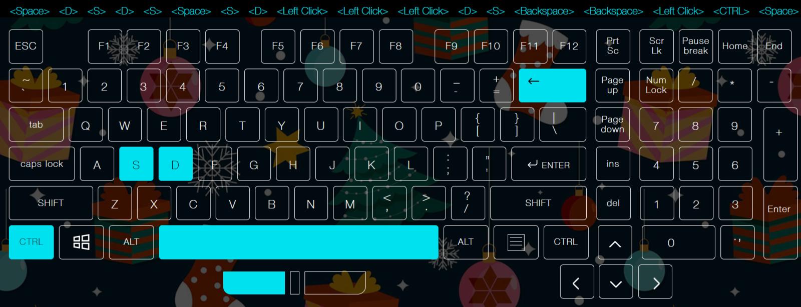

Суть: при нажатии 3 клавиш (любые 2 из области ближайшей к wasd например “S” и “D” + “Space”) в играх т.е очень быстро и хаотичном порядке, происходят “фантомные” (не знаю как описать) срабатывания клавиш “Ctrl”, “Backspace”, и правый клик мыши, что может быть причиной или как это можно исправить, клавиатура новая механическая, была мембранная все то же самое, при подключении их к другому устройству (к ноутбуку через usb-С хаб) проблемы нет, обе клавиатуры подключаются через usb, Windows 10.

На скриншоте отображено какие клавиши задействовались при условии того что нажимал я только S D и Space в хаотичном порядке
Проверил сейчас еще с другими клавишами, все хорошо, нажимая все что угодно, пока не появляется Space.
