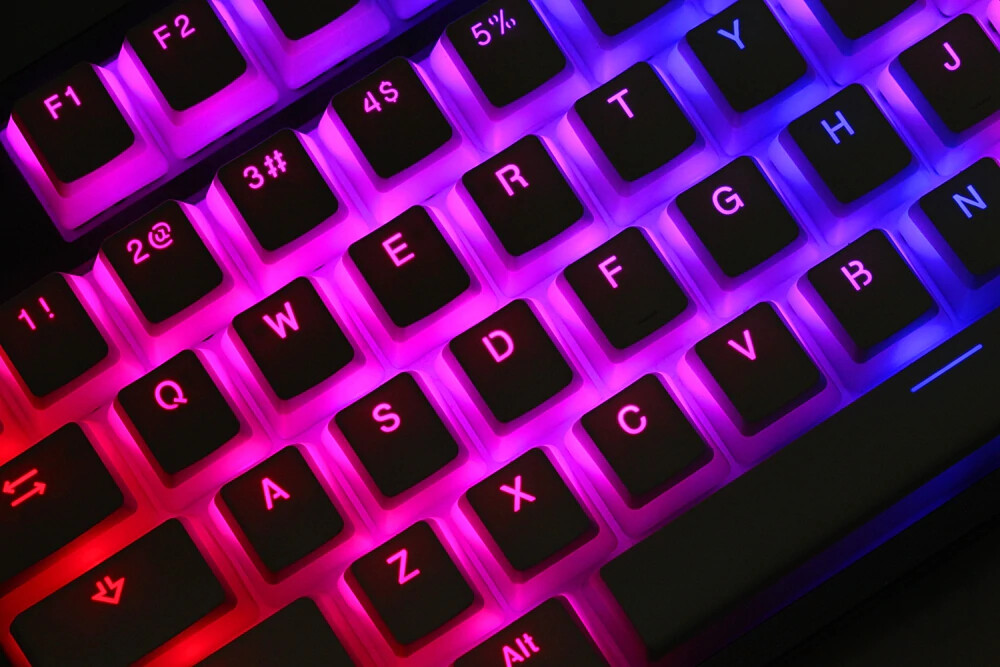

Здравствуйте.
Хочу сменить стандартные кейкапы на Steelseries Apex Pro на полупрозрачные. У них вышли полупрозрачные кейкапы вот такие https://ru.steelseries.com/gaming-accessories/prismcaps Но нет русификации. А мне нужны такие с русской раскладкой.
Как лучше поступить?
  1. заказать эти и гравировать их в Москве русским алфавитом
  2. купить кейкапы уже с русской раскладкой которые подойдут на эту клавиатуру.
    Как лучше поступить? Если второй пункт - посоветуйте есть ли такие кейкапы.
