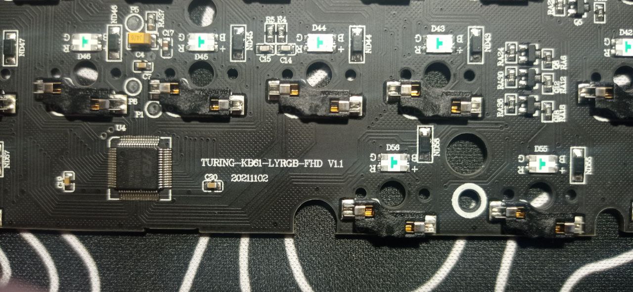

Не могу самостоятельно найти плату
Заранее спасибо

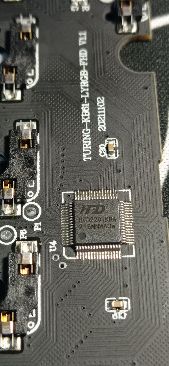

Если плохо видна маркировка
Тут, увы, тоже не особо видно маркировку. Можете прям клоус апом сфоткать контроллер, чтобы цифры было видно?

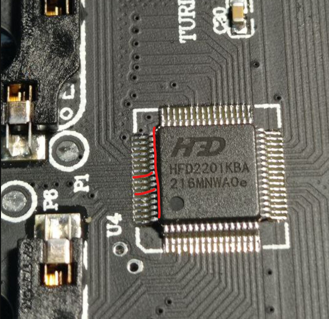

Смог найти похожую плату GitHub - dexter93/keychron-k4 · GitHub
Но я не поминаю как совершить reset
Попробуйте подключить клавиатуру по кабелю и замкнуть пинцетом пины, выделенные красным. Проверьте, определится ли клавиатура как-то в системе и в программе прошивки. Судя по расположению конденсаторов они на стороне, выделенной красным.
Спасибо, решение помогло!!!
