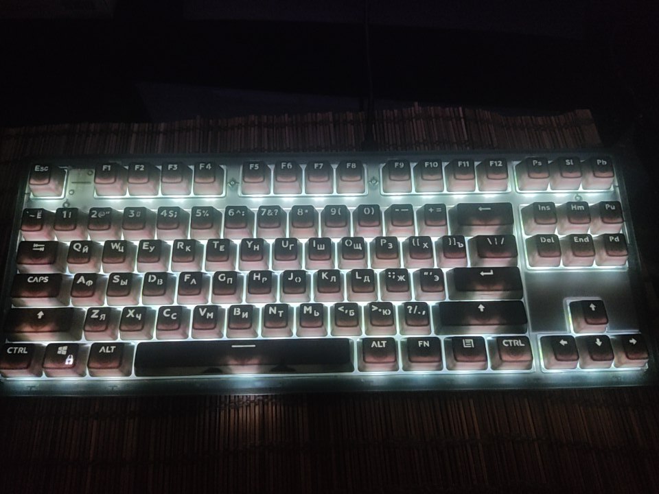

В общем собрал такую солянку:
FL.CMMK MK870 DIY hotswap kit
TTC Ace свичи
Эти кейкапы. Единственные кейкапы с кириллицей и просветом которые я нашел. Там еще полно таких же абс, но эти вроде пбт. Единственный момент, серый цвет кейкапов сливается с знаками при высокой освещенности. Если выкрутить подсветку в максимум то терпимо.
Сделал пару штрихов под себя - поставил резиновые кольца на кейкапы и наклеил буферную пену под свичи и стабы на плату. Смазку
для стабов тоже приобрел, но mk870 стабы уже смазанны были. Ничего не дребезжит, не скрипит.
Как то так.
