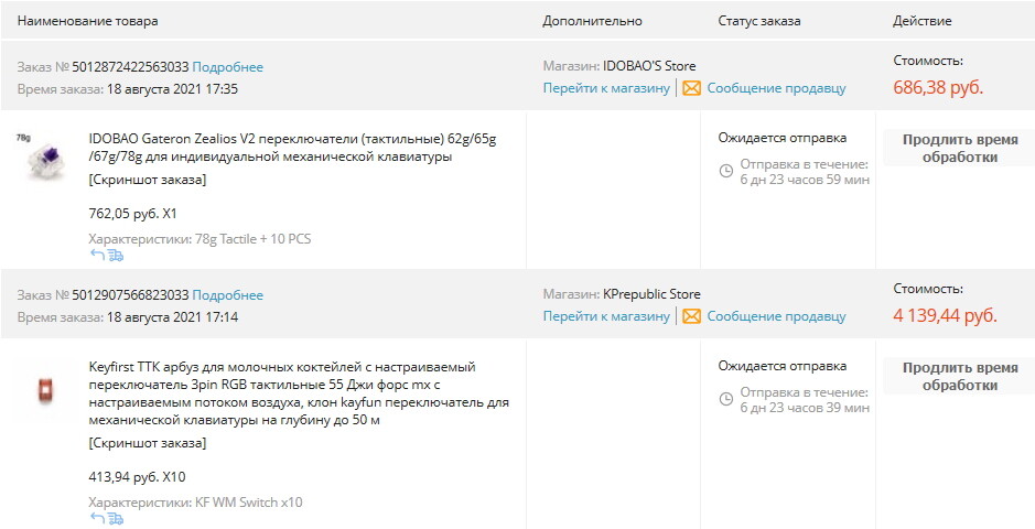

Огромное Вам спасибо - тогда я покупаю все эти кнопочки и привожу их Вам. Я считаю что “арбузики” смазывать не надо - они и так на 10 грамм мягче чем “MX Clear”, но отличаются хорошей скоростью и плавностью хода - на мой вкус они очень хороши и с ними ничего не надо делать.

Я купил кнопочки для ремонта клавиатуры и написал рассказик о том что Вы согласились мне помочь - https://whale-roma.livejournal.com/240360.html . Как только я получу посылки с кнопочками - сразу привезу их Вам вместе с клавиатурой в коробочке. Будем надеятся, что ремонт клавиатуры закончится успехом. Я желаю Вам хорошего вечернего отдыха - до свидания и большое вам спасибо.
