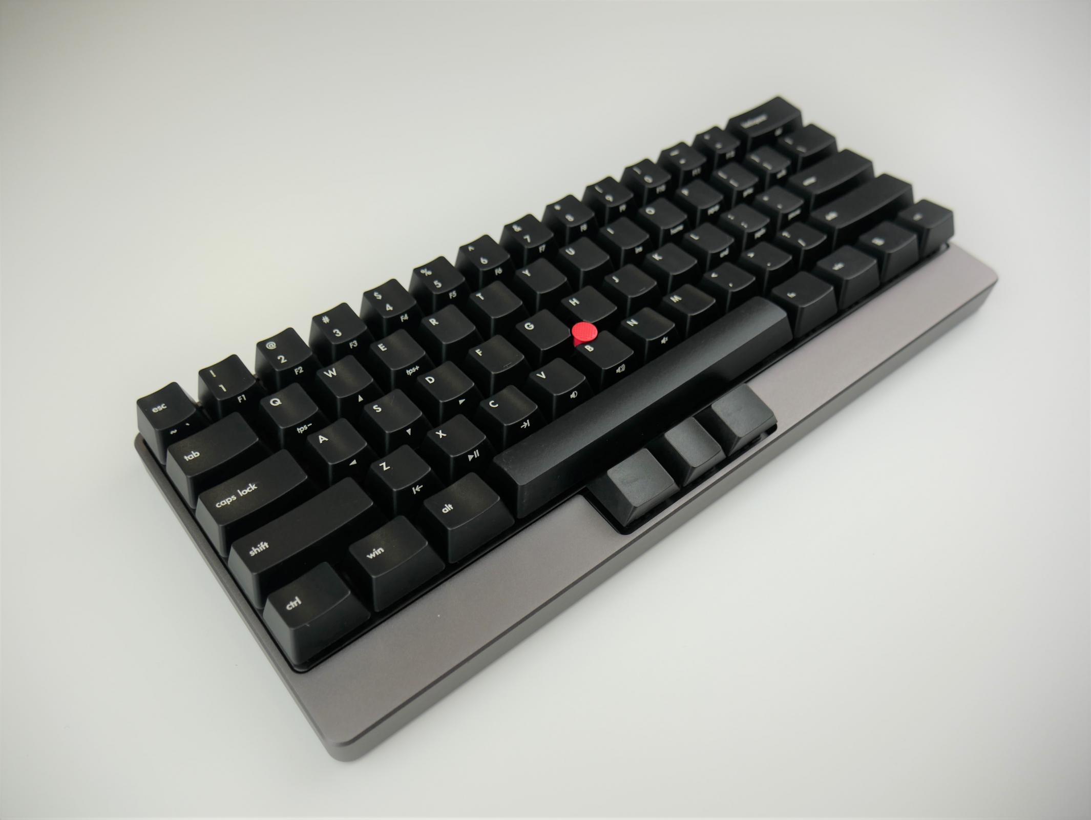

Идея совместить 75% клавиатуру с TrackPoint-ом
Vortex Race III как пример

Возможно, есть смысл заказть плату с kbdfans, либо сделать свою, в плане firmware QMK на гитхабе в помощь, там все про это есть, можно клаву самому спаять (то-есть сделать сетку из свитчей и припаять все к промикре например) а прошить промикру через QMK. На счет трэкпоинта полюбому есть готовые кастомные проекты в интернете, но я таких не встречал.
Есть еще готовые варианты, по типу Tex yoda II с:
Можно нагуглить DIY keyboard
Там и документация полная, в том числе и на изготовление печатных плат.
Такие платы изготовляются промышленным способом (на Aliexpress или на MassDrop можно найти). Или изготавливаются самостоятельно.
Разумеется, имея документацию, можно скорректировать плату под установку джойстика, и сделать свою печатную плату.
Yoda II от TEX не последняя модель, у них есть размером побольше - TEX Kodachi https://www.tex-design.com.tw/us-en/products.php?act=view&id=87
По DIY - Жорик уже приделал трекпойнт к сплитам Jorne/Corne/Crkbd
вот его гайд и там отсылки на всё что нужно https://github.com/joric/jorne/wiki/Trackpoint
Платы можно заказывать на https://jlcpcb.com/ , дорожки только делай не меньше 0.2мм
