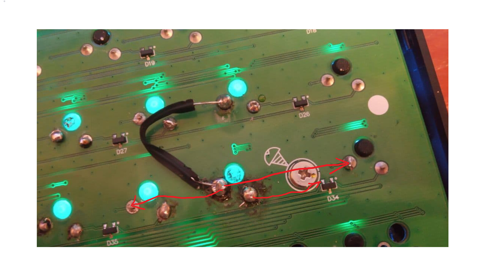

Здравствуйте, первый раз решил попробовать перепаять свичи и видимо что-то задел/сломал.
Узнал что кнопки связаны не в ряд, а в столбец и поэтому припаял мост между не работающей кнопкой и верхней, но по прежнему ничего не работает, хотя сопротивление появилось.

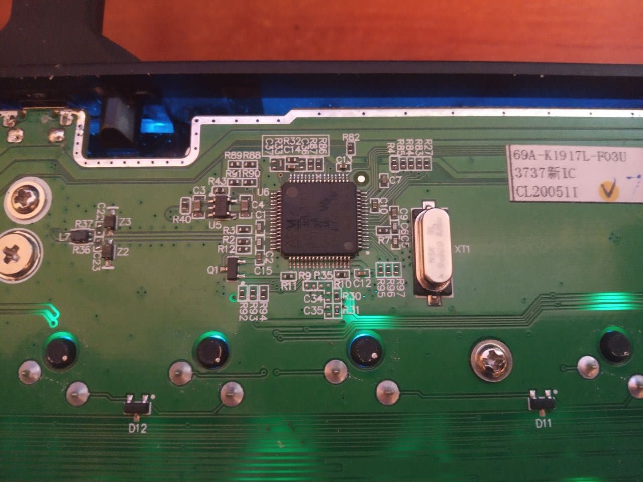

Думал припаять напрямую к контроллеру stm32l100rbt6, но не смог определить нужный пин т.к. не сильно вообще разбираюсь.

Скорее всего неверно припаялись по матрице. Если соседние свитчи от неработающего работают, то виноват правый пятак. Поскольку от левого дорожки идут по обратной стороне платы и скорее всего там пятак цел. Правый нужно припаять к диоду, либо зачистить дорожку до диода и припаяться к ней.
Вот варианты восстановления дорожек:
1 лайк
Припаял правый контакт к диоду и все заработало, большое спасибо!
Супер! Если что, пишите - поможем чем сможем :slight_smile:
