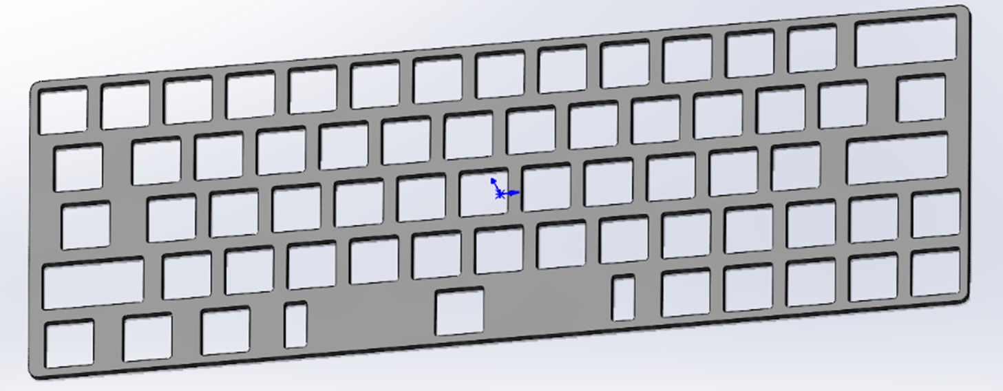

    Дальше несколько фото общего хода работ. Вставил пару слоёв Biplast 5 без клеевого слоя. Да проклеил по плите полосками шумоизоляции NoiseBlock – пластилиноподобным листовым материалом. Искал что-то толщиной в 1-2мм, достаточно жесткое, чтобы вырезать сложные контура, и надеялся просто не снимать защитную пленку с клея. В итоге получилось то, что получилось: он слишком мягкий, сгодился только на прямые полоски.
    По-хорошему, это должно быть какой-нибудь «Japan Inoue le-20», вырезанный на лазере, и который упоминается в материалах прокладок на алиэкспрессе. Посоветуете что-то еще доступное?
