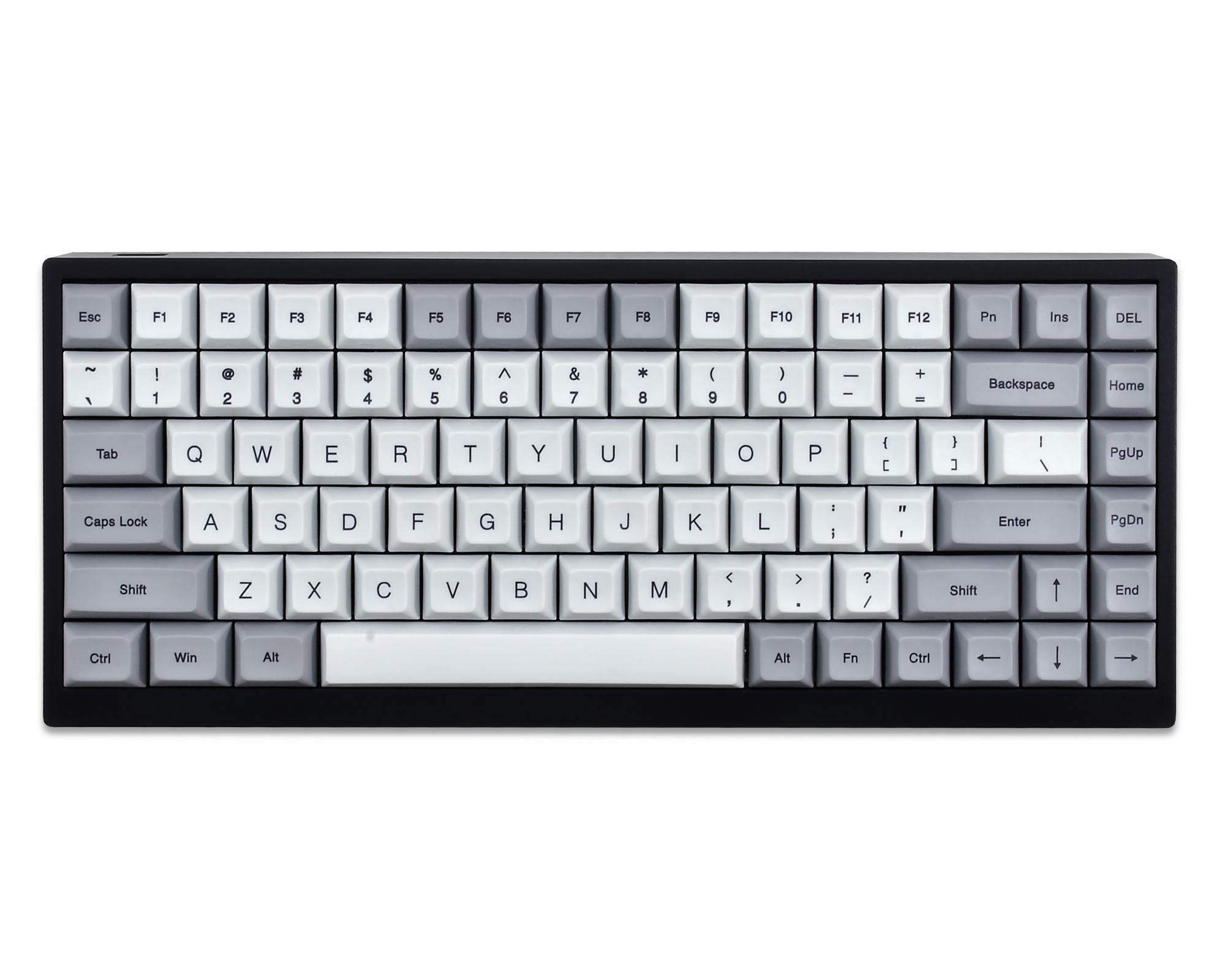

Я имел ввиду такой форм фактор.
Да я премимаю. Вот прям такого, как на фото у таб75 - пока не видел
