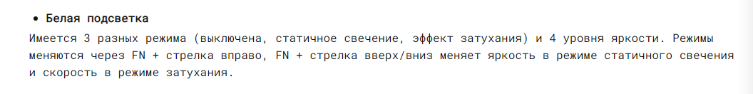

Здравствуйте! В характеристиках данной модели написано, что у этой клавиатуры имеется 3 разных режима подсветки, которые переключаются сочетанием клавиш FN + стрелка в право, но у меня включается и выключается только один режим при котором все клавиши плавно загораются и плавно потухают, при повторном нажатии FN + стрелка вправо подсветка выключается. У меня вопрос это у всех так или нет? Может в новых моделях оставили только один режим подсветки? Моя клавиатура была изготовлена в январе 2021 года.
Добрый! Один из режимов - затухание, fn+стрелка вправо cтатичная либо выключена. В том режиме, где у вас подсветка выключена, нажмите fn + стрелка вверх и поднимется яркость статичной подсветки.

Спасибо! Теперь понял. Всё работает.
Супер! Будут какие-либо вопросы еще, задавайте, буду рад помочь. Вот ссылка на мануал на русском языке со всеми фичами вашей клавки https://geekboards.ru/page/varmilo-manual
