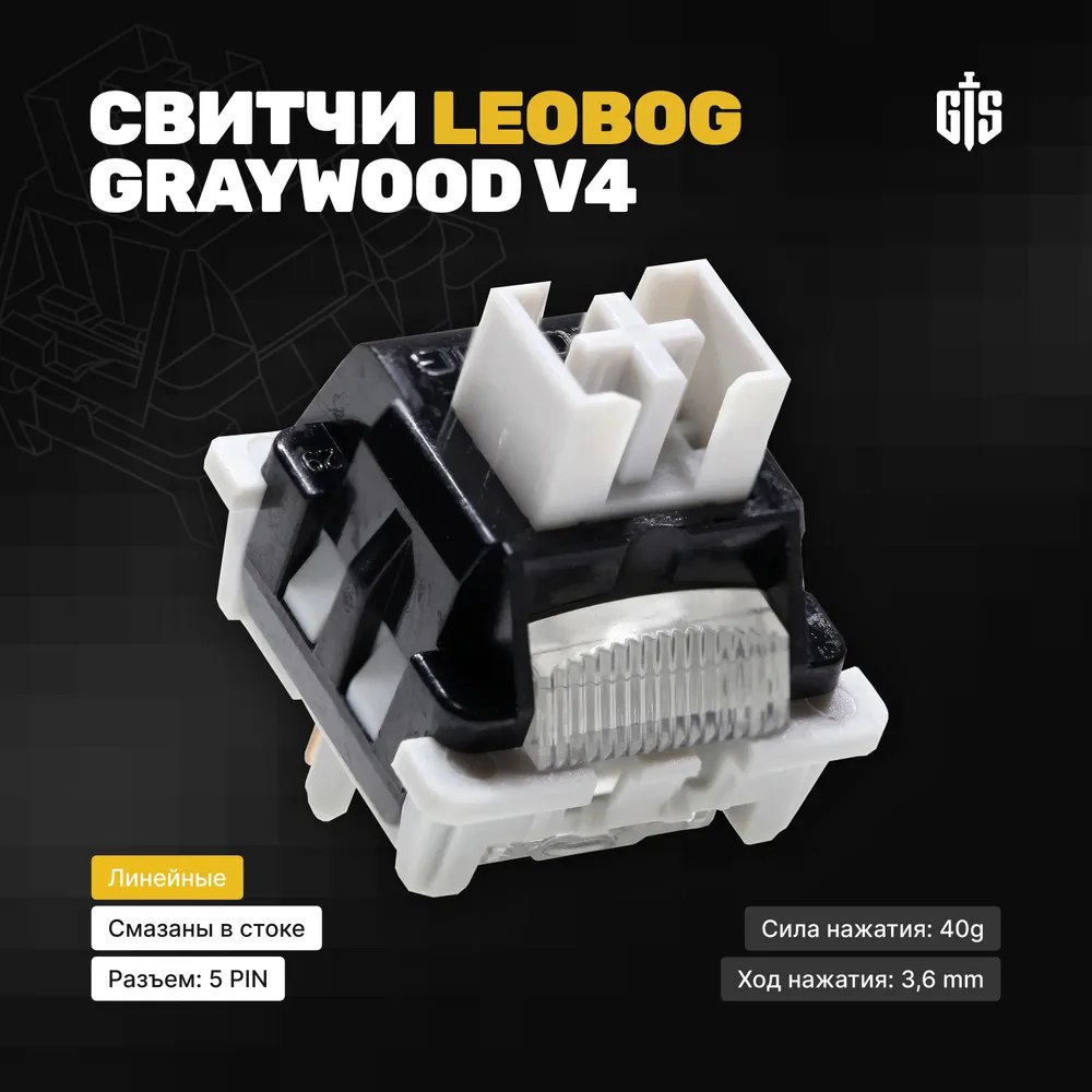

Линейные механические переключатели (свитчи) Leobog V4
Удивляло, почему на клавиатурах так любят ставить непрозрачные пбт кейкапы, пока не столкнулся с тем, что многие свичи стали делать непрозрачными на примере эпомейкеров. Их, пишут в инете, и смазывать особо не надо и тише они, чем обычные, например за счет того что кейкап ударяет о более мягкий пластик (все это конечно имхо).
