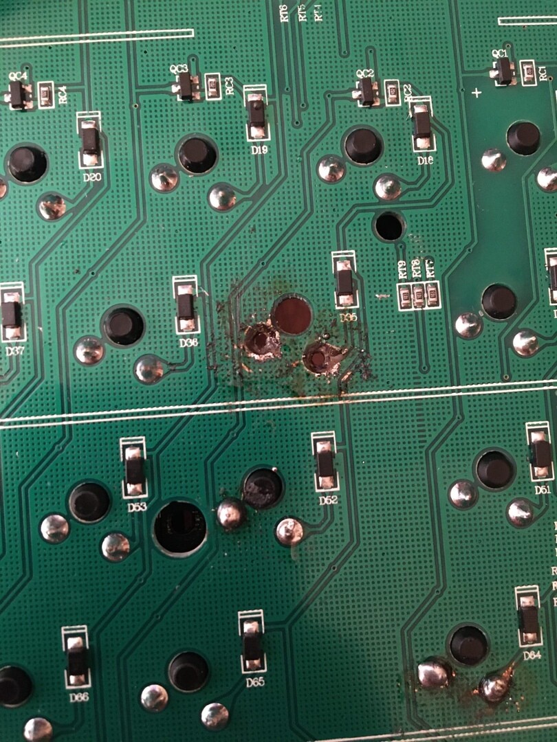

Доброго времени суток, уважаемые форумчане!
Несколько кнопок на клавиатуре начали срабатывать через раз, было принято решение поменять их местами с клавишами типа pu pd sl и т.д., т.к. ими не пользуюсь
Образец - red square mechanica TKL rgb
После выпаивания одной из кнопок обнаружил, что слетели контактные площадки на отверстиях, куда вставляются ноги свитча.(Фото прилагаю)
Соответственно паять их теперь не к чему.
Про свою криворукость знаю, однако с другими кнопками проблем не возникло - все работает
Подскажите, как можно решить проблему?
Всем заранее спасибо за ответ!
(Правое отверстие) припаять ножку напрямую к смд диоду, там видно дорожка куда ведёт. Дорожка левого идет с обратной стороны платы, нужно найти на обратно стороне дорожку, аккуратно поскрести её бумажным ножом, залудить, и припаять к ней пару тройку жил от провода и перекинуть их через отверстие к месту пайки контакта свича.
2 лайка
это ж сколько и каким паяльником, вы плату грели, что пятаки отвалились…
Проблема с подключением - очевидна, и решение её вам озвучили выше. А вот проблему с кривыми руками нужно решать - погуглите такое слово как “оловоотсос”, например. Либо, как собирать излишки припоя на медную оплётку. И то и другое, стоит копейки, и в хозяйстве пригодится.
Скорее наоборот — слишком слабый паяльник, который приходится долго держать. Или, что скорее всего, попытка паять всухую необлуженным жалом.
