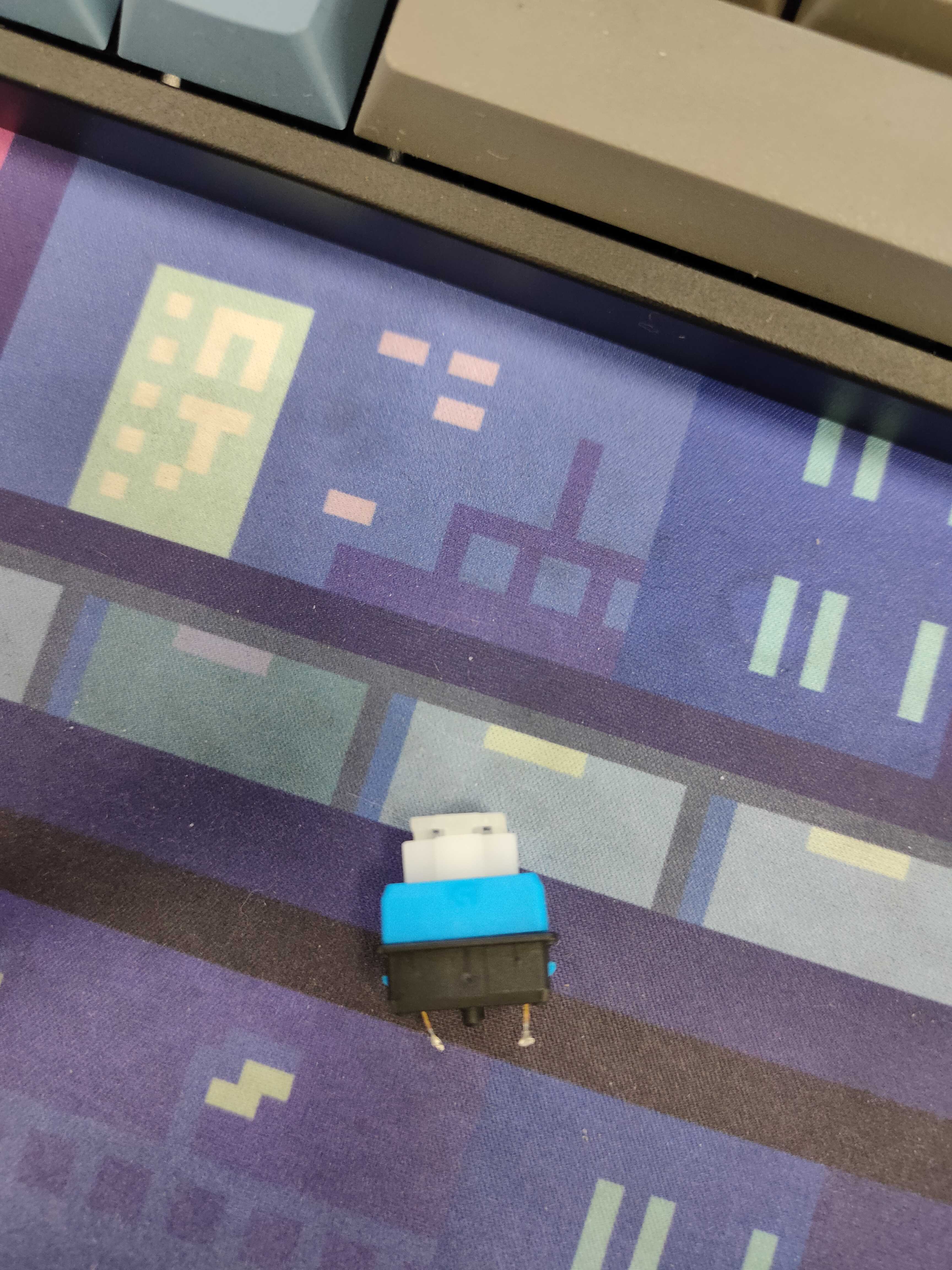

Попробую пробно распечатать парочку переходников по вашей ссылке у знакомого на 3д принтере, правда нет уверенности что он подойдет. потому как на разных логитеках ромеры немного отличаются. Не факт что именно этот тип переходника подойдет для g413. В любом случае думаю оставлю тут отзыв успешно или нет прошла операция.
Попробовал - переходник работает, но кап получился выше на пару миллиметров, чем обычный.
Если вас не затруднит, можете приложить фото установленного переходника в свитч без надетого кейкапа?
А то на сайте у них фото не очень понятные.
Спасибо!
Ноу праблэмс
