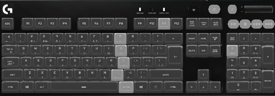

Здравствуйте, в чем может быть проблема ?При подключении секунд 10-20 все работает нормально , а потом происходит зажатие клавиш при этом я их не трогаю и на нажатия они перестают отвечать(так как считаются нажатими). Клавиатура не падала, и не заливалась. Клава g610.
похоже на то, что где-то в колонке кз или простерливает диод. Нужно разбирать и прозванивать, чтобы найти проблему.
