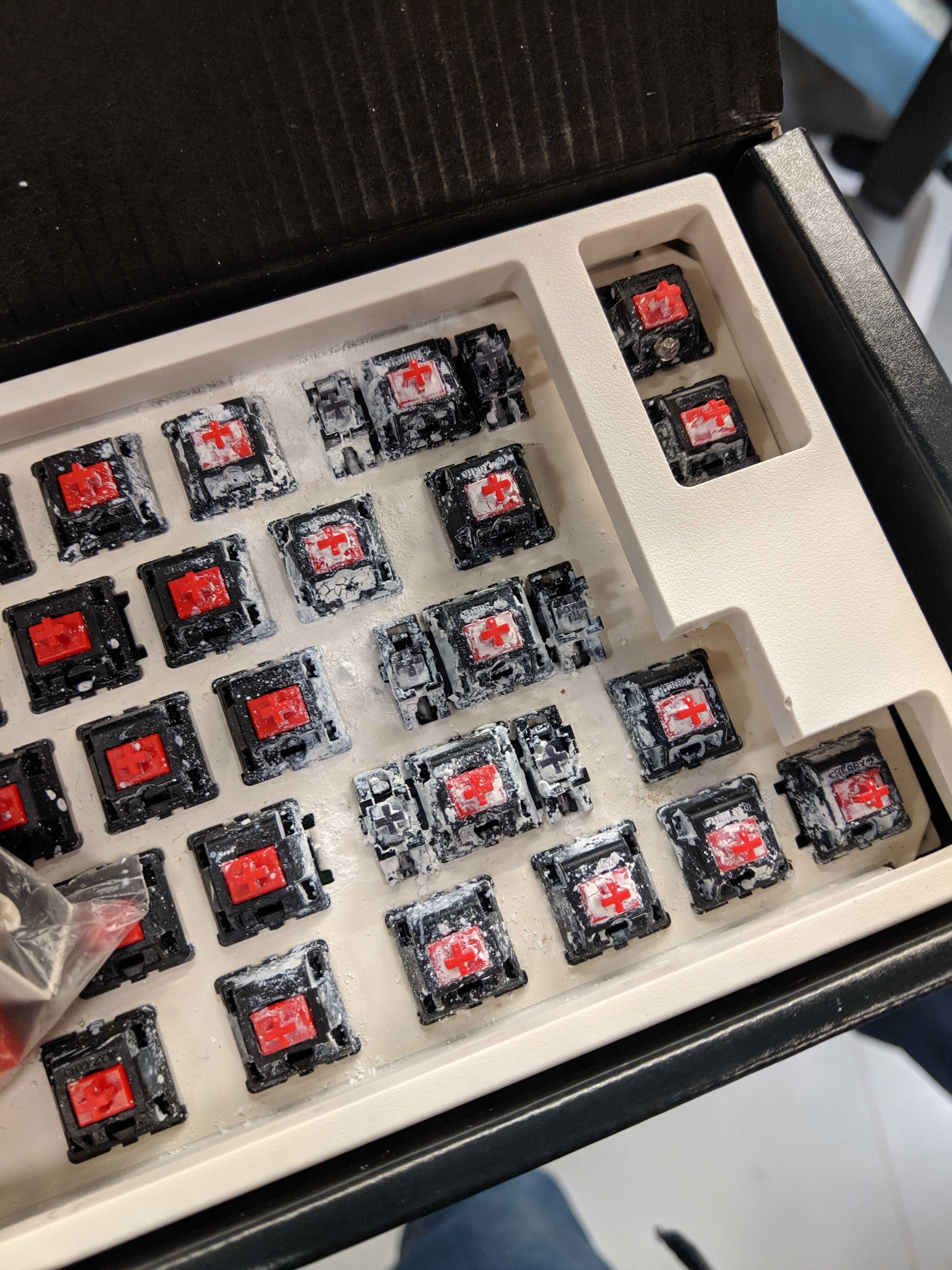

https://gall.dcinside.com/mgallery/board/view/?id=mechanicalkeyboard&no=433349
кстати, тут ^ можно посмотреть примерно насколько смазан будет свич

Liqui Moly Pro-Line PTFE Pulver Spray, CRC KONTAFLON 85. Это сухой PTFE после испарения носителя, не спутай со смазкой на основе минерального масла для цепи )
1 лайк
Господа клавиатурные энтузиасты, если вы не хотите убить свою клаву не используйте пожалуйста порошковую смазку и вообще смазки из баллончика. Понимаю ваше стремление сделать дешевле, но смазка клавы это процедура по улучшению качеств клавиатуры, а не процедура по изнасилованию клавы лишь бы она была смазана ну хоть как нибудь.
