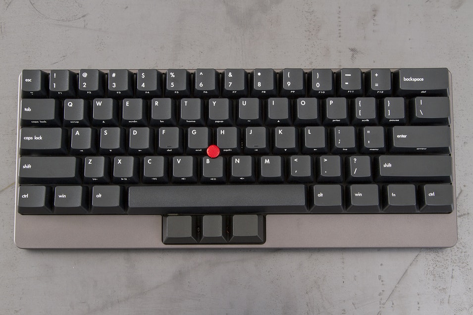

Кстати, у нас тут скоро приедет сэмпл Tex Yoda II:

adm писал(а):
01 дек 2017, 15:11
Приятно, конечно, что механики с трекпойнтами теперь есть в продаже, но цена, цена!

Делимся ремапами, нестандартным использованием девайсов ввода
Сообщение NickSin » 13 апр 2019, 22:59
Моя последняя версия ремапа клавиш для Vortex Core:
