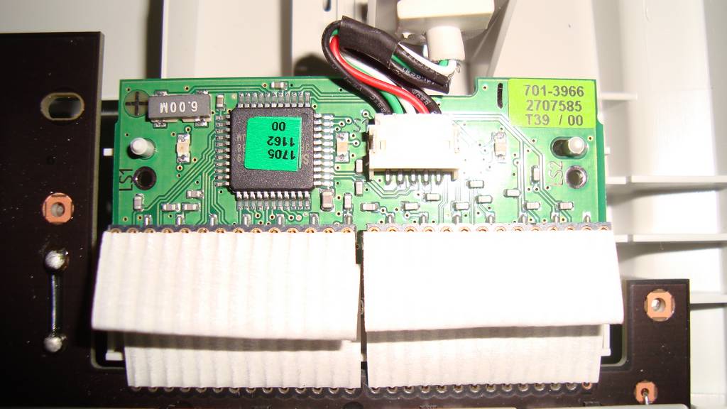

Доброго всем утречка. В начале марта 2012 г. я купил себе в известном среди любителей продукции "Cherry" магазинчике "Микросет" клавиатуру "Cherry G80-3000LQCRB-2" - в те дни случились противостояние Марса и переизбрание лучшего друга всех "дорогих западных партнёров" В.Путина эль-президенте - и видимо поэтому клавиатура оказалась недолговечной и некачественной. Полную историю этого изделия можно прочитать в моём рассказике вот здесь: https://whale-roma.livejournal.com/33847.html . Это уже не первое некачественное немецкое изделие, с которым я имею дело - у меня есть например наушники "Beyerdynamic DT990", у которых периодически саморазваливаются динамики, а про вредительские пылесосы "Bosch" можно написать небольшую книжку - https://whale-roma.livejournal.com/7590.html . Ничего удивительного - это всё "партнёрские прАдукты", при помощи которых немцы ненавязчиво мстят нам всем за Сталинград и Курскую дугу. Вопрос в другом - как починить клавиатуру "Cherry", о которой идёт речь в этой веточке ? Напрашиваются два способа это сделать:
1) Замена контроллера. У всех современных клавиатур семейства "G80-3000" этот контроллер выполнен на отдельной масенькой субплатке, на которой также расположены огоньки, показывающие режимы работы клавиатуры. Этот контроллер и эта платка явно унифицированы, и я прошу владеющих информацией форумчан написать о них подробно - это будет интересно знать всем кто пользуется продукцией фирмы "Cherry" сегодня.

По хорошему, для начала надо прозвонить отдельно плату и отдельно контроллер. Вдруг у вас полетел один из резисторов на основной плате, который и не позволяет использовать клавиатуру. Что касается самого контроллера, здесь ситуация аналогична.Китиша писал(а): ↑31 авг 2017, 10:061) Замена контроллера. У всех современных клавиатур семейства "G80-3000" этот контроллер выполнен на отдельной масенькой субплатке, на которой также расположены огоньки, показывающие режимы работы клавиатуры. Этот контроллер и эта платка явно унифицированы, и я прошу владеющих информацией форумчан написать о них подробно - это будет интересно знать всем кто пользуется продукцией фирмы "Cherry" сегодня.

Николай - спасибо большое за обстоятельные ответы. Клавиатуру прозвонили уже раз тридцать вдоль и поперёк - всё там в полном порядке. У современных клавиатур "Cherry" контроллер расположен на маленькой дочерней платочке, расположеной над цифровым блоком, в правом верхнем углу; вот я так понимаю, что эту плату надо поменять. Сейчас все клавиши работают, но клавиатура не выдаёт комбинации вроде "Ctrl+Alt+Del" и не срабатывает "F8" при загрузке, хотя в BIOS по "F2" зайти можно.

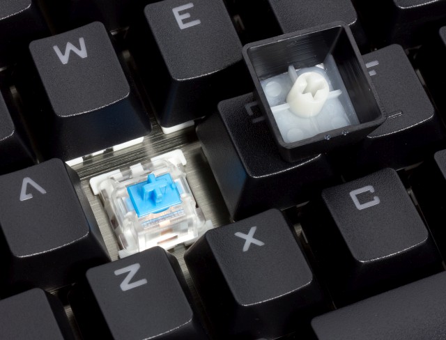

Ещё вопросик к уважаемым форумчанам - кнопочки "Outemu", которыми оснащены клавиатуры "Motospeed" серии "Inflictor" - они разве не взаимозаменяемы с "Cherry MX" ? Говорят, что взаимозаменяемы. Уважаемые форумчане - прошу обратить внимание - я спрашиваю не о "маркетинге" и что как "пАзицЫанируецца" по мнению закончивших хаббардовский колледж дипломированых мерчендайзеров
, а чисто технический вопрос задаю - можно припаять вместо кнопочек "Outemu" кнопочки "Cherry MX" с двумя контактами (без подсветки), или нет ?
На дешёвенькой клавиатуре "Metoo" яно используются кнопочки "Outemu" - https://ru.aliexpress.com/item/Metoo-Ba ... a0d0&tpp=1 - так почему бы не использовать её под замену клавиш ? Обьясните мне это пожалуйста. Заранее всем спасибо за ответы и за потраченое на меня время.

Данная схема управления не такая уж и редкость для клавиатур. Чаще всего отдельные платы ( плата с переключателями и контроллер) используются с клавиатурами на Topre переключателях. Однако если говорить преимущественно об Cherry Mx, то такую компоновку в клавиатурах я наблюдаю только в немецких брендах.Китиша писал(а): ↑01 сен 2017, 14:09У современных клавиатур "Cherry" контроллер расположен на маленькой дочерней платочке, расположеной над цифровым блоком, в правом верхнем углу; вот я так понимаю, что эту плату надо поменять. Сейчас все клавиши работают, но клавиатура не выдаёт комбинации вроде "Ctrl+Alt+Del" и не срабатывает "F8" при загрузке, хотя в BIOS по "F2" зайти можно.
А теперь к сути. Вы не пробовали по отдельности проверить все клавиши ? В интернете полно программ, которые позволяют проверить нажатие на клавиши. Если у вас всё будет работать, то здесь всё значительно сложнее.

Да, они заменяемы. Суть Outemu в том, что это самые дешевые клоны Cherry Mx на рынке. Их сейчас используют китайцы преимущественно в самых дешевых механических клавиатурах. Я, правда, такие клавиатуры в руках не держал, но мне интересно какого качества у них железо внутри (текстолит, компоненты, пайка и т.д.).Китиша писал(а): ↑02 сен 2017, 10:49щё вопросик к уважаемым форумчанам - кнопочки "Outemu", которыми оснащены клавиатуры "Motospeed" серии "Inflictor" - они разве не взаимозаменяемы с "Cherry MX" ? Говорят, что взаимозаменяемы. Уважаемые форумчане - прошу обратить внимание - я спрашиваю не о "маркетинге" и что как "пАзицЫанируецца" по мнению закончивших хаббардовский колледж дипломированых мерчендайзеров , а чисто технический вопрос задаю - можно припаять вместо кнопочек "Outemu" кнопочки "Cherry MX" с двумя контактами (без подсветки), или нет ?

Добрый вечер. Все клавиши совершенно исправны - мне несколько самых часто ипсользуемых клавиш разобрали и почистили - они все отлично работают, как новые. То же и с дорожками. А клавиатура ведёт себя как сумасшедшая - то одна группа клавиш не работает, то другая, функциональные клавиши при загрузке работают не все, и главное - комбинации клавиш не срабатывают - это всё явные признаки неисправности контроллера.
Теперь по клавиатурам "Metoo" - там может хоть какое угодно барахло стоять вместо клавиш, но если их можно заменить клавишами "Cherry MX" - то это как раз то, что нужно. Вот клавиатура на 87 клавишах - бракованых, без подсветки, зато с хорошими колпачками, лучше чем у "Cherry" - стоит 1,5 тыс. рублей - а на разницу в цене между ней и "Хiaomi" можно для неё деревянный пенальчик купить. Ещё надо будет купить вот такой цифровой блок - https://ru.aliexpress.com/item/Special- ... da09d813d1 - он мембранный, но очень прикольный, и новый хабик "D-Link" чтобы всё это подключать к компьютеру. Если мне никто не посоветует как заменить контроллер - то так и сделаем. В любом случае спасибо за информацию.

Понял вас. Насчет контроллера - нужно искать на ебей или же искать донора. Другого выхода нет, если вас интересует стоковый вариант. На одном из американских форумов наткнулся на переделку данной клавиаутры, может что-то оттуда вам пригодиться? https://deskthority.net/workshop-f7/che ... t1334.html. Если же вас устраивает текущий корпус, то можно использовать контроллер Teensy 2.0 и вашу плату с переключателями и по аналогии со статьей "спаять матрицу из проводов на плате" и подключить к Teensy (пример можете посмотреть здесь). В случае данной переделки, вам следует найти не только пайщика, но и программиста, который сможет залить ПО на данный контроллер, либо попробовать разобраться с этим самому (там не сложно на самом деле).Китиша писал(а): ↑03 сен 2017, 00:58Добрый вечер. Все клавиши совершенно исправны - мне несколько самых часто ипсользуемых клавиш разобрали и почистили - они все отлично работают, как новые. То же и с дорожками. А клавиатура ведёт себя как сумасшедшая - то одна группа клавиш не работает, то другая, функциональные клавиши при загрузке работают не все, и главное - комбинации клавиш не срабатывают - это всё явные признаки неисправности контроллера.
Ну а по клавам на "замену". Да, главное чтобы там стояли именно аналоги Cherry Mx, пусть даже самые дешманские, но их можно будет спокойно заменить.
