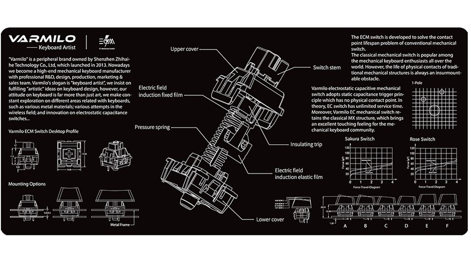

Если говорить о вармило, то вот основная инфа о причинах разработки таких свитчей
Зачем нужны емкостные свитчи?
Здравствуйте, чистить нужно любую клавиатуру, а ноу хау от вармилло как и все имеет подвижный стэм, в который точно так же может попасть вкусная еда, волосы от котейки и прочие странные вещи.
Я вижу несколько причин, плюсов и минусов у данных свичей, итак -
На первый взгляд в плюс идёт то что контакты при работе свича не касаются друг друга, а это однозначно повышает надежность, но опять же это смотря с чем сравнить. Например если залить чем нибудь свичи от Razer, то они быстро выходят из строя, и когда мы их открываем опенером то видим всегда одно - зеленый слой окислов на контактах. Подобная проблема не касается свичей Cherry, и уш тем более более дорогих их аналогов.
Мы недавно разбирали Varmilo на EC свичах и платы у них другие по радиоэлектронным компонентам, например там нет диодов (деталь нужная для формирования клавиатурной матрицы и правильной работы классической механики), а значит это удешевляет конечное производство, плюс повышает надежность самой платы, ведь если нет диода на плате - то его нельзя сломать =)
Еще в сравнении со стандартными Cherry, в ЕС свичах меньше проявляется эффект песка, этот эффект зависит от материалов из которых выполнен свич. Для людей которые не любят когда свичи "песочат" это будет однозначный плюс.
Пока что для нас эти клавиатуры такой же неизведанный зверь как и для вас. Однако компания Varmilo делает очень качественные клавиатуры, и поэтому лично я верю что они со временем удивят общественность выпуском более широкой линейки своих ЕС свичей, которые уже будут и кликающими и тактильными, ну тоесть на любой вкус. Плюс подтянутся сторонние производители и сделают еще больше разновидностей.
Подведём итог. Имеют ли право на жизнь электростатические свичи? - однозначно имеют. Получите ли вы качественную клавиатуру которая будет обладать уникальными переключателями и иметь несколько неоспоримых плюсов? - однозначно получите.
Приезжайте к нам шоурум, попробуйте попечатать лично на такой клавиатуре, и если она вам понравиться, так почему бы её не купить?!)
