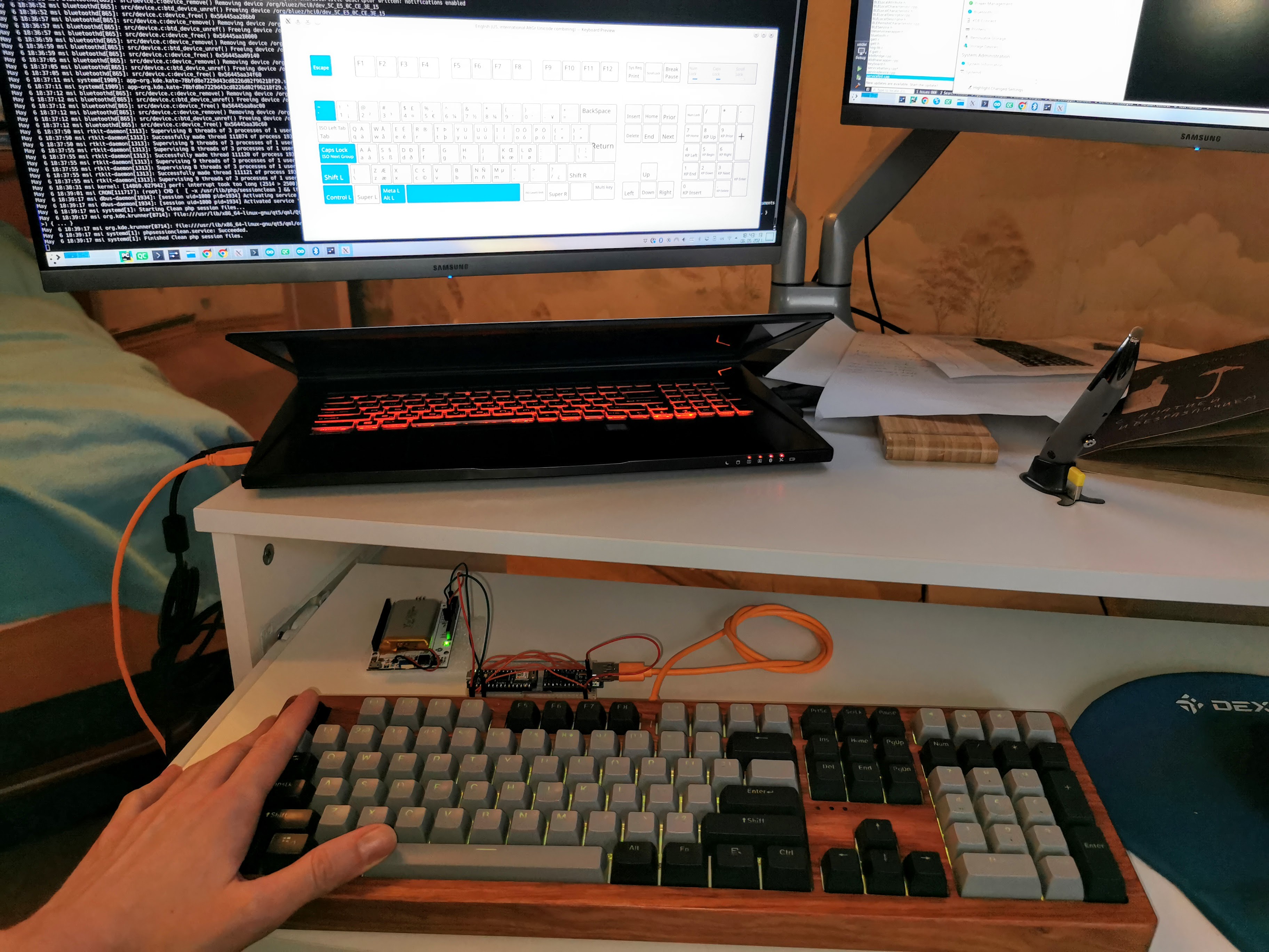

Сообщение sendevent » 08 май 2021, 16:22

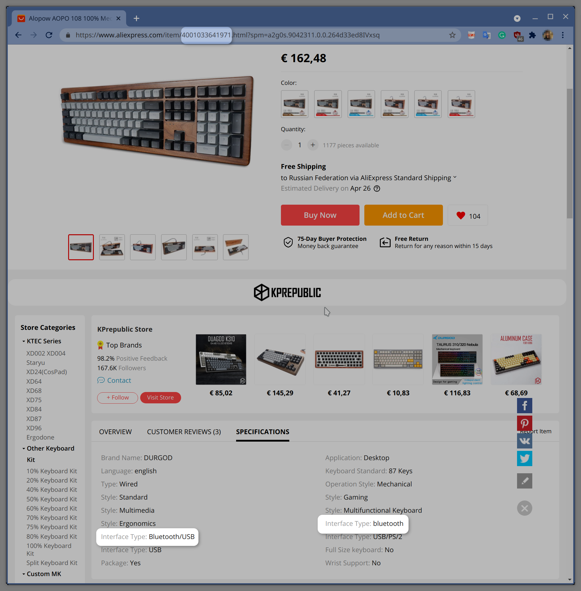

Итак, Alopow AOPO 108, что бы это ни значило :) Нашел ее в KP Republic, брал у них же, но через али. Отчаявшись в поисках, убедил сам себя, что она беспроводная, потому продавана прямо не спрашивал, а он мне прямо не говорил :) — так что меня никто не обманывал, сам тупанул. Мои жалкие оправдания:
► Показать
На что продавец сказал, что к этой страничке они отношения не имеют, мол, автогенерится самим али, а я сделал вид, что поверил.
Размазанные по сайтам/али отзывы читал, к озвученным минусам был готов. Они (минусы), в принципе, действительно имеют место быть. Но не столь критично, чтобы прям «закинуть в стол» (полагаю, совсем негативные отзывы либо про первые партии, либо от этих, как их… эстетов, короче):
Качество сборки — вполне (еще б я понимал тут че-нить). Ничего не скрипит/прогибается, при печати слышны только кнопки, стабилизаторы не тренькают, плата не резонирует. Нижняя панель визуально хоть и симметричная, на самом деле нет — перевернув «не той» стороной, не закроешь, в чужие гнезда шурупы не лезут. Пришлось подтянуть крепления — с завода пришла с болтающимся внутри шурупом — не «недотянутый», а именно свободно болтающийся, совсем выпавший. Подозреваю, после этого лопнула верхняя рамка в тонком месте — изначально было ок, сразу спецом проверял, т.к. видел про это отзыв. Но тут уж за руку не поймал, не знаю — может, переусердствовал при замене свитечей. Кстати, про замену — в процессе ничего не прогибается, по крайней мере, так критично, чтоб снизу поддерживать надо было. Плата выглядит добротно, пайка — мне бы так научиться, все ровненько, без излишек флюса/припоя.
Короче, за ≈€160 имеем не совсем фонтан, но и без откровенной дикости:
— Кнопкология:
  • ANSI раскладка (длинные шифты и Enter) на 104+ (хз, сколько именно — подозреваю 108, но не считал :) );
  • Fn локальный, не пробрасывается в ОС (ну или я не осилил);
  • Контекст меню;
  • Звук +/-/0;
  • КАРКУЛЯТОР!!1 (шутки шутками, но не самая безполезная);
  • Медиакнопки (звук) и КАРКУЛЯТОР!!1 расположены вряд над нумпадом, доступны в ОС для ремапинга;
  • Блокируется на уровне контроллера (без участия ОС) по Fn+F12 (как кнопочные мобилки; на самом деле, удобно, если в хозяйстве есть коты/женщины/дети);
  • SysRq хоть и не указан, но есть (на PrtSc);
  • OEM профиль, хз что за пластик (символы с «дырками» для подсветки — читал, признак какого-то тех-процесса, но вот как-то настолько пофиг, что не запомнил :) Протрется — поменяем);
— Подсветка:
  • Рассеяная, но вполне адекватная, в глаза не лезет вне зависимости от окружающего освещения;
  • Туева хуча режимов/эффектов/анимаций покнопочно/блоками — кроме как поиграться сразу после установки не использовал/разбирался; вроде как, программируемо, если поставить китайскую софтину с гуглодрайва — не заморачивался;
  • 3 режима интенсивности, для анимаций 4-5 режимов скорости;
  • Северные диоды (для rgb cherry видел рекомендуют южные, но не страдаю);
  • Индикация локов (капс-скролл-нам) реализована действительно с лишней хромосомой, один диод засвечивает оба соседних.
— Свитчи:
  • hot swap на 3 pin, при покупке можно выбрать из cherry brown/red/blue.
— Look & feel:
  • Деревянность — думаю, на любителя. До покупки было не критично, после — скорее нравится.
  • Вес — почти 1.4Кг (чуть меньше самого ноута — мобильности, конечно, не добавит). Опять-таки, на любителя и зависит от сценария использования, но мне очень нравится. Напоминает кондовые постсоветские чудища из околоармейских проектов начала-середины нулевых.
    ► Показать
Clear'ы заказывал на drop.com, +$105 с доставкой.
Уже выходит как-то «проще/дешевле/быстрее было бы <ваш_вариант>», но хдеш ты раньше был?!1 я добавил еще arduino (≈$50, с учетом всего-всего и пауер банки) и месяц жизни и таки получил беспроводную версию :) (Наверное, странное решение, с учетом моей вышеозвученной нелюбви к паяльнику; но тут возня скорее софтварная — для меня сильно проще, чем, скажем, отпаять-припаять 532 пина, и шанс невосстановимо угробить девайс меньше).
Итого:
► Показать
Стоит ли своих денег? Зависит от, но не забываем: это полноразмерная cherry, с горячей заменой, до ≈€200 — так что, скорее «да». При этом есть досадные мелочи, типа детского косяка с индикацией локов — фиксится, конечно, без проблем в кустарных условиях, но за такие деньги хотелось бы сразу готовое. Сейчас, имея хоть какое-то представление и опыт, я бы, возможно, посмотрел в сторону более именитых производителей. Но имея то что есть, не могу сказать что это какое-то прям фу. Так что если бы и рекомендовал, то с осторожностью и только тем, кто готов заморочиться (ну т.е. практически любому любителю механики :)) ).
Получилось дольше и дороже, чем я предполагал. С другой стороны — получилось же! :) Плюс, наконец дошли руки потрогать ардуино — пока, правда, не уверен, что это плюс (еще один пет проект на фиг знает сколько времени). Как бы то ни было, вопрос решен, я доволен. Всем спасибо, титры.
