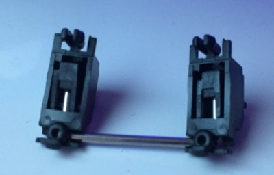

Хочу купить нормальные стабилизаторы для GK61. Не знаю какие выбрать и не разбираюсь в стабилизаторах. Вот варианты:
1) https://aliexpress.ru/item/100500154361 ... 1589202542
2) https://aliexpress.ru/item/32831318362. ... 1589202542
3) https://aliexpress.ru/item/32817959897. ... 1589202542
Можете посоветовать что-то другое. Ну и рассказать как вообще выбирать стабилизаторы.

у меня такая же клавиатура и там видимо действительно что-то не так со стабилизаторами на пробеле. я менял три разных пробелах и ни с одним не было полного контакта пробела со стабилизаторами, он все время с них соскакивал, приходилось както уплотнять место контакта (я подкладывал кусочки пакета) и все равно иногда пробел с них соскакивает. было бы действительно здорово если бы кто-нибудь подсказал какие к ней можно купить стабилизаторы

Так купить gmk, cherry стабы, поставить и спокойной жить. Еще gateron можноtrofey писал(а): ↑26 окт 2020, 16:46меня такая же клавиатура и там видимо действительно что-то не так со стабилизаторами на пробеле. я менял три разных пробелах и ни с одним не было полного контакта пробела со стабилизаторами, он все время с них соскакивал, приходилось както уплотнять место контакта (я подкладывал кусочки пакета) и все равно иногда пробел с них соскакивает. было бы действительно здорово если бы кто-нибудь подсказал какие к ней можно купить стабилизаторы

Стабилизаторы бывают двух видов Costar и Cherry

Бери GMK

а как стабилизаторы заменить, нужно паять или я сам справлюсь?
Стабилизаторы для GK61.
Нужно паять, но справиться довольно легко
1) Разбираем клаву
2) Выпаиваем свитч между стабами
3) Извлекаем стабы
4) Ставим новый
5) Запаиваем свитч
6) Собираем клаву
Видеоинструкцию кста можем запилить
а у меня клава с горячим подкючением свитчей. значит нужно просто снять кейкап, вынуть свитч и вынуть стабы? а саму клаву разбирать надо?

Тогда вообще изи, свитчи достали и поменяли
выглядит просто. а можно ли что-нибудь повредить или сделать чтото не так? на что стоит обращать внимание?
Разве что свитч, при извлечении. Если сильно сжать свитч пуллером или приложить больше силы, чем того требуют законы физики в случае работы с такой тонкой натурой как клавиатура. Стоит так же обратить внимание на то, как стем располагается в своем корпусе, если его установить неправильно, стаб будет вести себя не совсем адекватно.
