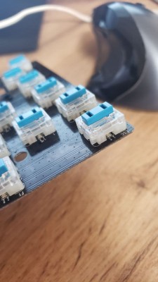

Собственно, нужна помощь в поиске свитчей для Tesoro Gram XS. На AliExpress ничего подходящего я не нашел.
https://aliexpress.ru/item/32838369089. ... hweb201603_ Вот эти не подходят.

Добрый! Тяжело найти конкретную информацию по вашей клавиатуре сейчас, я так понимаю у вас стоят голубые kailh choc, они кликающие или линейные? Есть просто мысль, что они перезапустили свитчи и изменили цветовые гаммы стемов.

Синиее kailh, кликают.. не могу найти даже наименования их.

А можете сфоткать плату с обратной стороны? Чтобы было понятно сколько у них металлических пинов.

Покопался на китайских сайтах, нашел название свитчей Kailh PG1335. Где-то пишут, что это TTC. Они производили их для себя, назвали аля agile super low slim, заказали производство этих свитчей на заводе Каил, поэтому они нигде не продаются и найти их не получится, максимум снять с донора купленного на авито. Либо подбирать аналог, посмотреть расположение пинов, если сходится, то заказать на али и попробовать перепаять. А что у вас со свитчем то вообще? Может есть вариант починить без замены.
