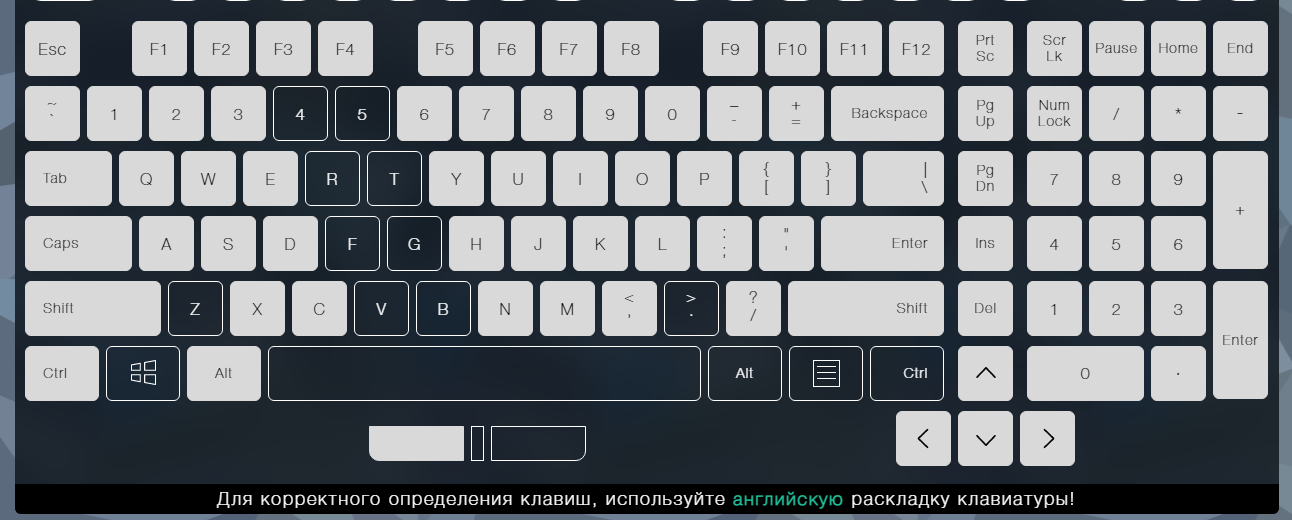

Здравствуйте) Отмыл клавиатуру спиритом+спиртом+водой, оставил сушиться на полотенце на батарее на ночь. Впаял заведомо исправные свитчи, зашел в кейтест и при нажатии Esc, f1, f2, f3 (по отдельности) результат на скрине. Плата тоже чистая, я ее бегло осмотрел, пятен от спирита и тд не было вообще. В чем проблема кроется, даже нет предположений

Причем такое происходит только при нажатии на одну из этих клавиш (esc, f1, f2), остальные клавиши работают как и должны, на некоторых дорожки обнажены и без пятака

cruster, видимо, но сейчас не работает ряд клавиш, мультиметром свитчи звонятся, но кнопка w работает исключительно замыканием пинов, хоть свитч заведомо рабочий, перемычку повесил. Звонил ряд, не сильно разбираюсь, но кажись, это единая дорожка (соседние пятаки не звонятся с этими). Что делать?

У W скорее всего частично оторван один из пятаков и при пайке он не запаивается, например, если цилиндр соединяющий пятаки с двух сторон платы отсутствует. От 4 до V/пробела и у столбца от 5 до B/пробела скорее всего оторван пятак, который идет от F3/F4. Нужно припаять нужные дорожки к элементам на этом столбце. Прозвоните рабочие столбцы, чтобы понять как устроена матрица, тогда получится восстановить нерабочие. Они все идут по аналогии обычно.

cruster, а возможно будет проводок перекинуть от ф3 до 4, от 4 до R и тд? не будет проблем? или к примеру от R до T а уже после к Y? А что делать с W? Насколько я понял, там именно пятак один полностью отсутствует, с двух сторон, так же как и на 5, но 5-ка успешно работала через 4-ку, тоже с перекинутым проводком. У остальных неработающих пятаки в порядке, или только с одной стороны отсутствует
