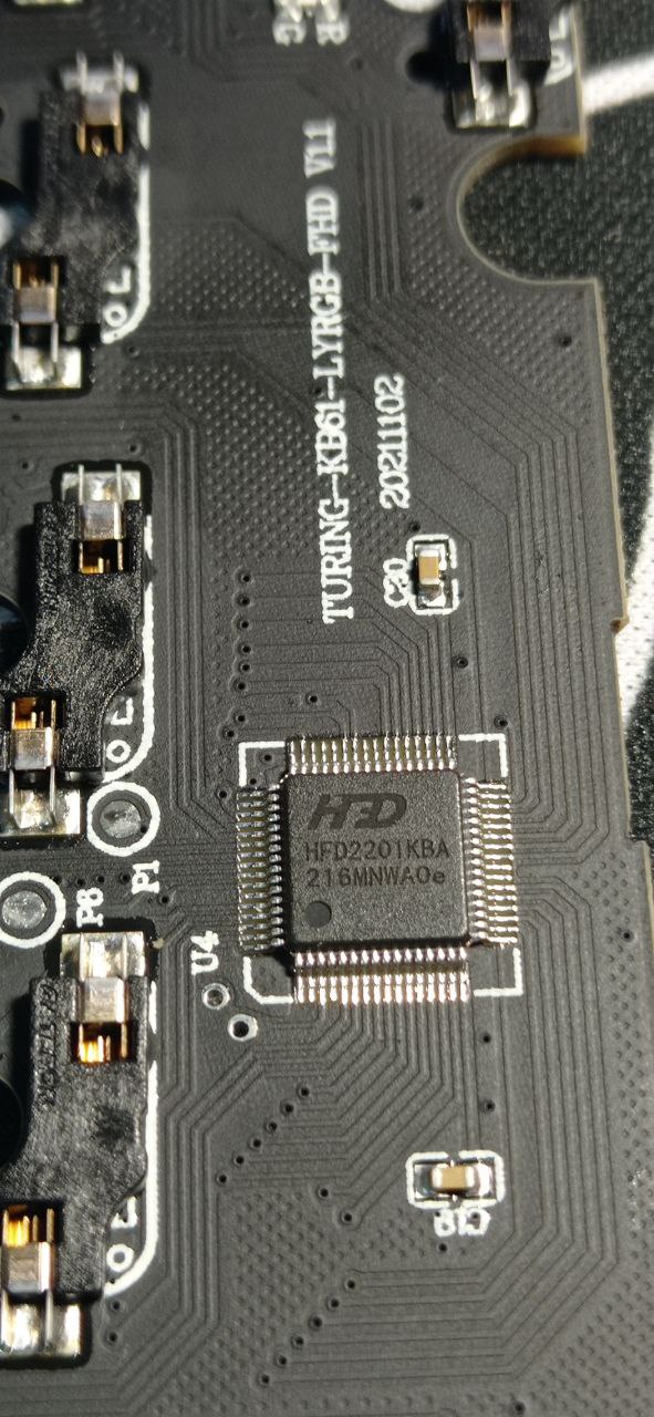

Сообщение Amotores » 15 дек 2022, 22:33
Если плохо видна маркировка

Сообщение cruster » 16 дек 2022, 13:49
Тут, увы, тоже не особо видно маркировку. Можете прям клоус апом сфоткать контроллер, чтобы цифры было видно?

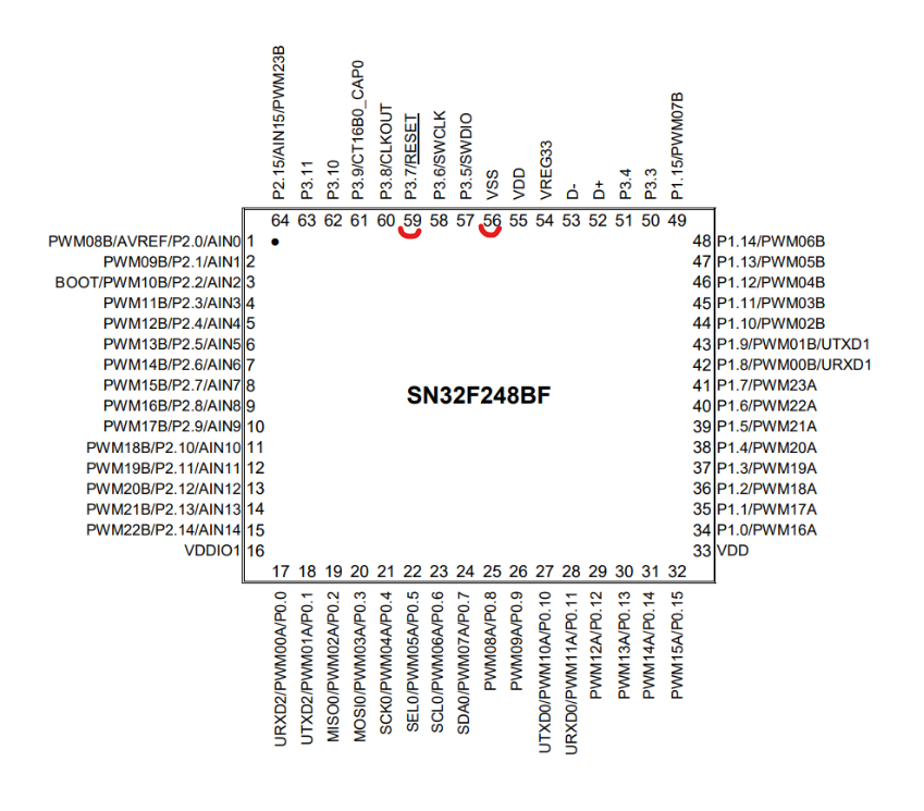

Kemove dk 61
Сообщение Amotores » 16 дек 2022, 17:18
Смог найти похожую плату https://github.com/dexter93/keychron-k4
Но я не поминаю как совершить reset

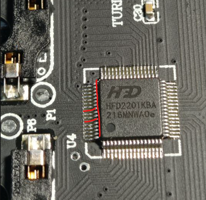

Kemove dk 61
Сообщение cruster » 16 дек 2022, 20:18
Попробуйте подключить клавиатуру по кабелю и замкнуть пинцетом пины, выделенные красным. Проверьте, определится ли клавиатура как-то в системе и в программе прошивки. Судя по расположению конденсаторов они на стороне, выделенной красным.

Kemove dk 61
Сообщение Amotores » 17 дек 2022, 00:42
Спасибо, решение помогло!!!!
