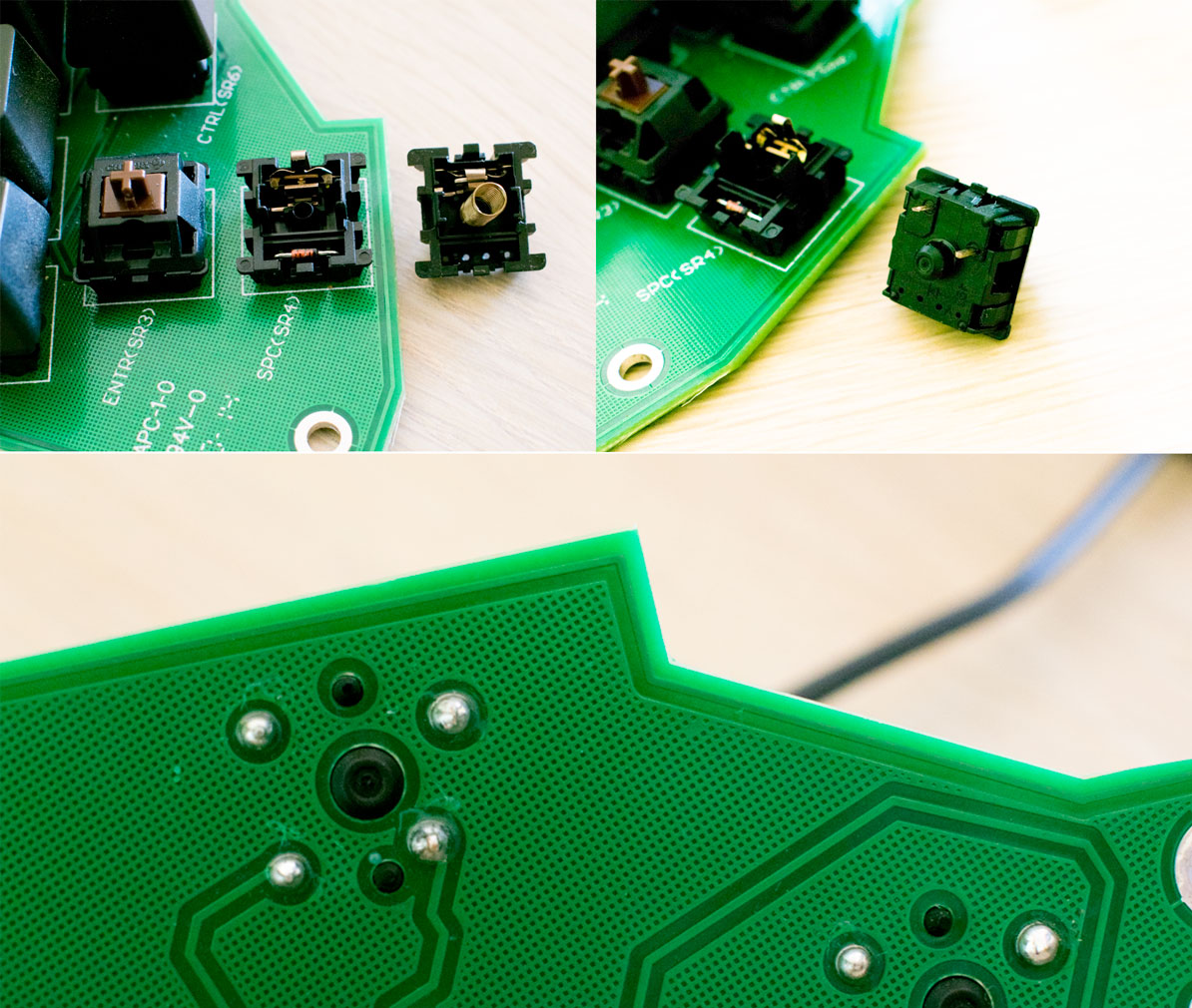

На сколько я знаю, всего 2 контакта. Судя по вашим фото, у вас обычные MX Clear и там нет никаких диодов. Надо смотреть плату. Скорее всего 2 дополнительные вилки это запаяны 2 тех.отверстия, либо это присобачили пару резисторов ( стабилизаторов или еще чего). На все переключателях MX серии я всегда наблюдал только 2 контакта и 2 пластиковых стержня для фиксации.
Чтобы было проще понять, что я имею ввиду, вот картиночка:

adm
Китиша писал(а):
19 сен 2017, 03:56
Да - я не могу присоеденить фотки кнопочек - они не закачиваются на сервер.
Починили

Спасибо. Сейчас прикреплю фоточки. Как видите - мои кнопочки отличаются. Что я должен спилить чтобы припаять их вместо синеньких кнопочек "Outemu" ? Заранее всем огромное спасибо - я тронут, что незнакомые мне люди находят время чтобы помочь старому Китише добрыми советами.

adm
Это у вас так называемые pcb-mounted переключатели. Поскольку переключатели в вашей клавиатуре паяются непосредственно на печатную плату, им нужна дополнительная поддержка в виде этих двух ножек.
Сейчас таких клавиатур почти не делают, и в большинстве случаев переключатели устанавливаются на металлическую пластину (plate-mounted):
Вероятно, в вашей новой клавиатуре также установлена пластина ине доп. отверстий на плате для крепления переключателей. Поэтому для того, чтоб поставить переключатели в новую клавиатуру, вам необходимо удалить ненужные более элементы корпуса, сделать из PCB варианта – plate:

Добавлено: 20 сен 2017, 12:14
NickSin
adm писал(а):
20 сен 2017, 08:58
Я думаю, что тут был вопрос в дополнительных припаяных штырях. Скорее всего это ноги резистора. Для того, чтобы это подтвердить, надо разобрать один переключатель. Скорее всего внутри будет стоять резистор. Там часто делают, когда не хотят заморачиваться с дополнительной разводкой на плате. Проще вывести места и припаять вместе с переключателями.

Добавлено: 20 сен 2017, 12:53
adm
Ну да, ноги резистора, но он, вероятно, не нужен в новой клавиатуре с Али, так что его можно просто выкинуть.
