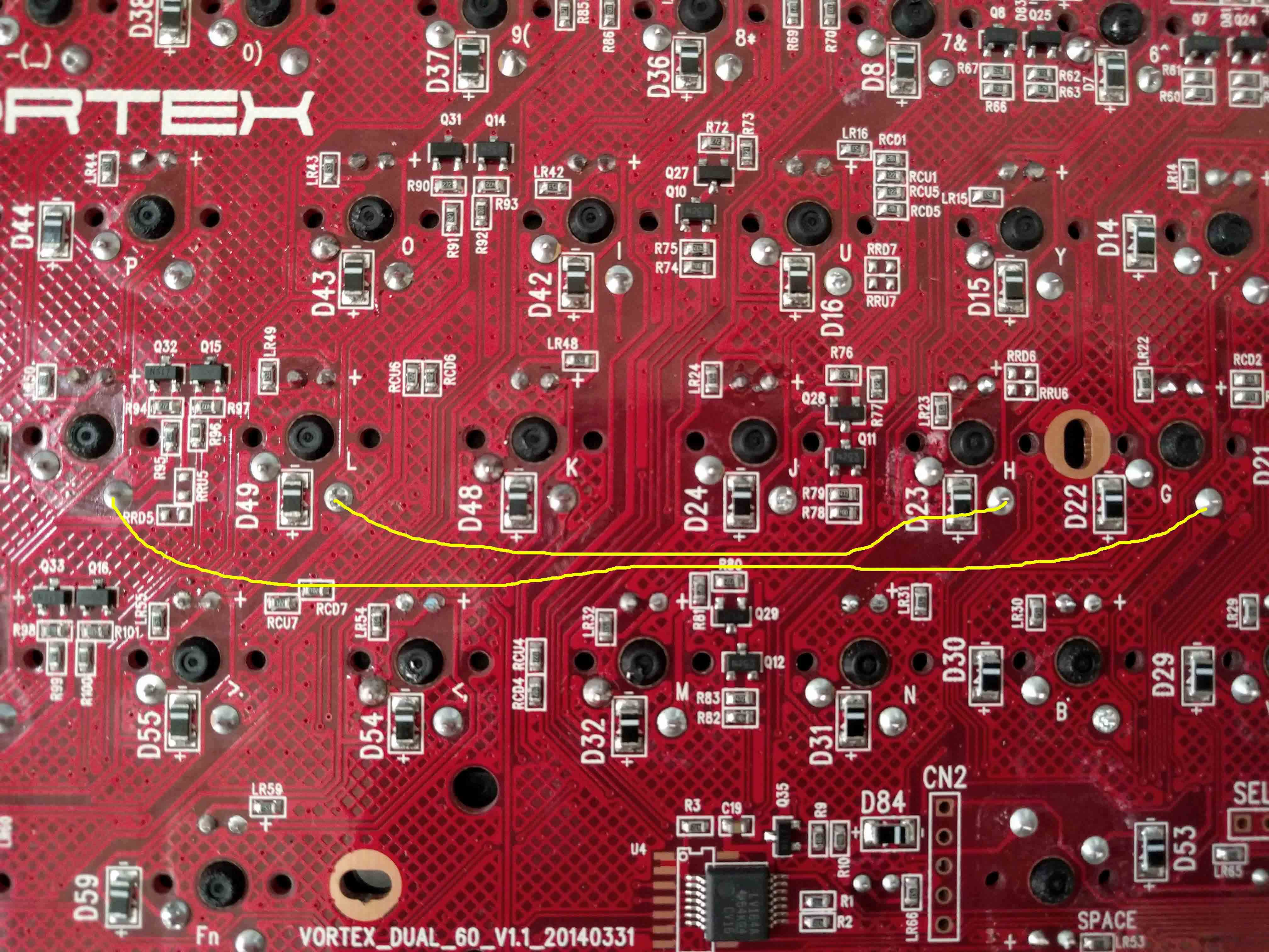

wa4out
Только вчера восстановил свою Zet Blade, наблюдалась проблема в не работающих клавишах ZXCVIO (пролил газировку и какое то время пользовался пока не сдохла) выпаял проблемные свитчи, протер все изопропиловым спиртом, прозвонил все, но так как знания в электронике нулевые - ничего вышедшего из строя не нашел, поэтому я пошел простым путем - напаять джамперов.
Спойлер
*Картинка из интернета*
Хз на сколько это нормально, но главное работает!
Не работают клавиши F1, 1, кью, А(Англииская) HyperX Alloy Elite (Cherry MX Brown)
Добавлено: 18 фев 2020, 17:41
NickSin
wa4out писал(а):
23 дек 2019, 10:50
По сути вы просто сделали "свою" новую дорожку. Лишь бы на чем-нибудь не закоротило
