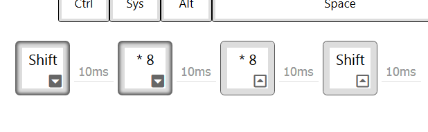

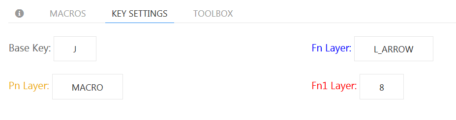

Да. В https://tsfreddie.github.io/much-programming-core/ нужно создать макрос (и снабдить его уникальным именем). Например, для * нужна такая последовательность
Далее нажимаем там кнопку [8*] и для нужного слоя назначаем созданный макрос.
В данном случае, я разместил его на свободном слое Pn. Теперь по нажатию [Pn]+[J] будет сразу выводиться астериск - *.
