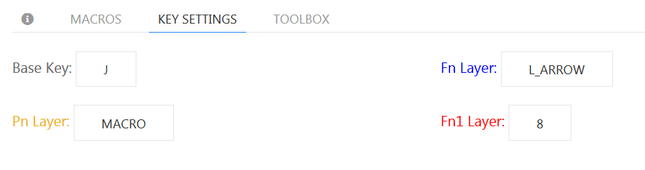

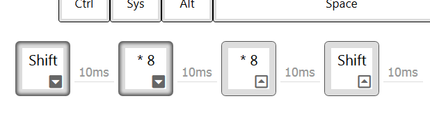

Да. В
https://tsfreddie.github.io/much-programming-core/ нужно создать макрос (и снабдить его уникальным именем). Например, для * нужна такая последовательность
- ice_screenshot_20190619-193102.png (6.62 КБ) 25103 просмотра
Далее нажимаем там кнопку [8*] и для нужного слоя назначаем созданный макрос.
- ice_screenshot_20190619-193344.png (10.66 КБ) 25103 просмотра
В данном случае, я разместил его на свободном слое Pn. Теперь по нажатию [Pn]+[J] будет сразу выводиться астериск - *.
