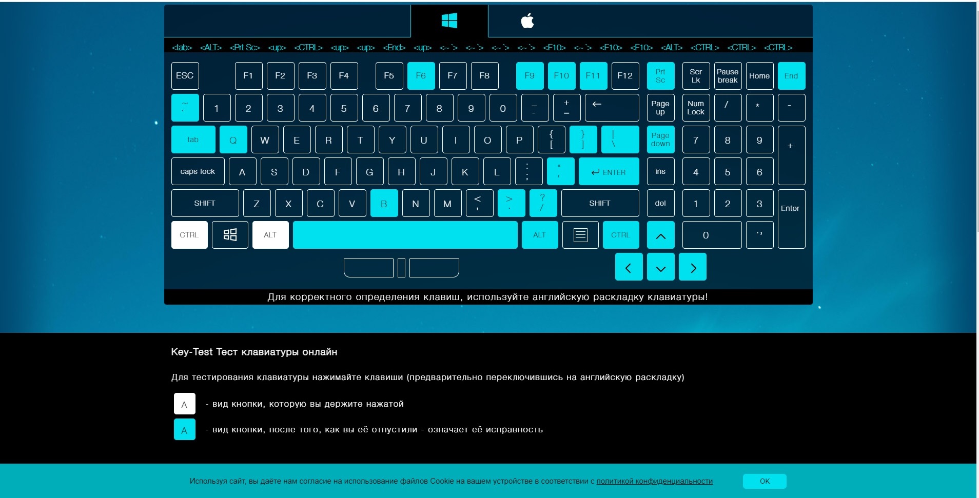

Добрый день!

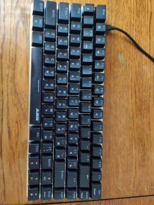

Механическая клавиатура Ajazz ak33.
Сломался свитч на W клавише, иногда не реагировал вообще, заменил его донором с правого Alt. Но тот показал себя тоже редкими, но отказами на нажатие.
Заменил и его, уже с правого Shift. Этот свитч оказался нормальным.

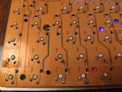

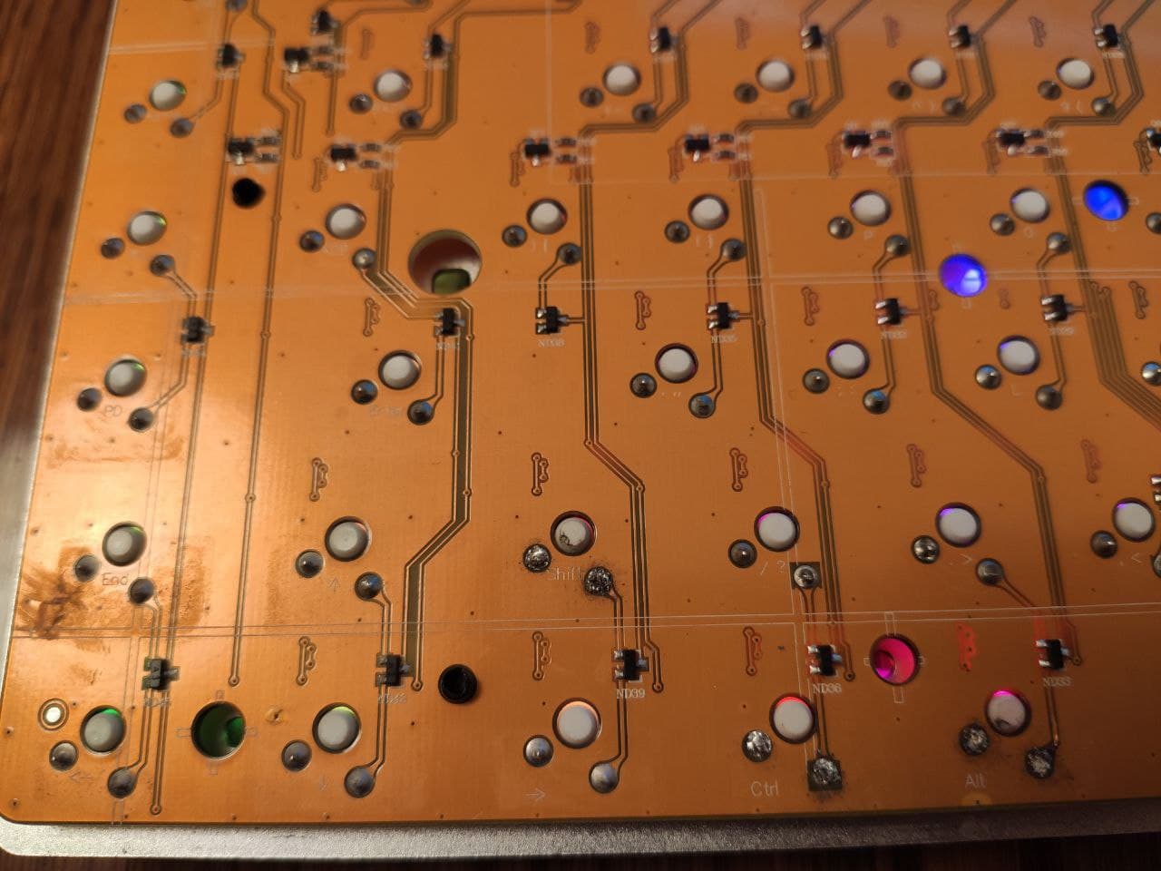

Но, в свою очередь после перепайки с Shift вообще перестали реагировать стрелки "влево", "вниз", "вправо" и сам Shift. Напрямую не замыкаются контакты и никак не реагируют на key-test. (хотя когда пробовал перепаять второй раз еще и Alt, прикоснулся паяльником что ли к правому Shift-у и на key-test-е сработали отразились эти клавиши как нажатые).
Пробовал перепаять еще раз Shift, не помогло.
Между Alt и Ctrl правыми задел еще что-то (но они замыкаются и работают).
Не разбираюсь вообще в этом деле, просто повторял перепайку по первому видео с ютуба.
Подскажите, может кто-то разбирается, могу ли я как-то восстановить работоспособность клавиш? Или куда мне обратится, может есть какой форум специализированный?

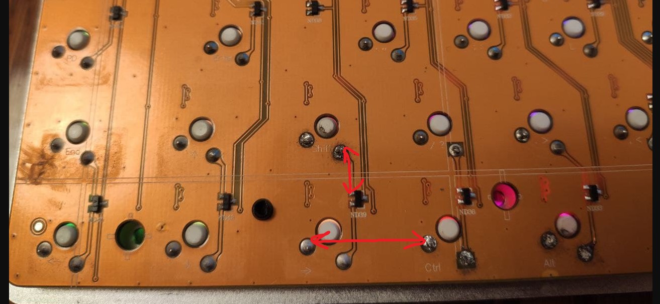

Судя по фото платы, вы повредили контактные пятаки при пайке, они оказались оторваны от дорожек идущих по плате. Для восстановления вам нужно определить то как идет матрица клавиатуры при помощи тестера или пинцета. У шифта поврежден пятак на дорожке, что идет до диода. А стрелки не работают из-за перепайки Ctrl. Вам нужно либо кинуть провод, либо зачистить дорожки у пятаков и припаять к ним (проводом/припоем/медной лентой).
Если самостоятельно восстановить не получится, можете обратиться к нам в сервис, по стоимости восстановление будет около 1000 рублей при условии, что клавиатура будет разобрана https://geekboards.ru/product/vosstanovlenie-dorozhki.
