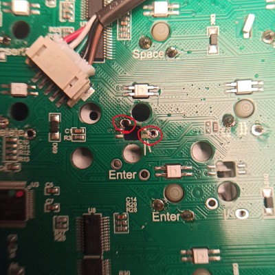

Здравствуйте, хотел уточнить каким инструментарием восстанавливать пятаки и дорожки на плате. На фотографии видно оторванный пятак(это же пятак?), постараюсь восстановить, но опыта никогда такого не было. Буду очень признателен если посоветуете чем и как это лучше всего сделать. Заранее большое спасибо за ответ

Хотел еще спросить по поводу подсветки varmilo double rainbow rgb. Почему она бывает на секунду мигает и словно заново начинает идти, то есть перезагружается что ли. Такое частенько происходило и до пайки, то есть с самой покупки.
Восстановление оторванного пятака.
Добрый!
Для этого помимо паяльника и припоя с канифолью нужен будет медный проводок или медная лента. Также желательно тестер. Нужно определить у какого из пятаков оборвана дорожка, прозвонив его по матрице с соседними свитчами/диодами. После определения, зачистить дорожку, отходящую он нужного нам неисправного пятака, залудить ее и припаять к ней кусочек провода. Свободным концом припаяться напрямую к ножке свитча, который будет установлен в этот сокет.
Касательно подсветки, такое проявляется на всех устройствах, к которым подключали клавиатуру? Возможно кабель отходит/повредился, попробуйте его пошатать в разъеме, если будет отключаться, то проблема в кабеле или самом разъеме.

Понял, закажу тестер и в скором времени попробую починить. Спасибо за ответ, отпишу потом о результате или ещё чего-нибудь спрошу.
