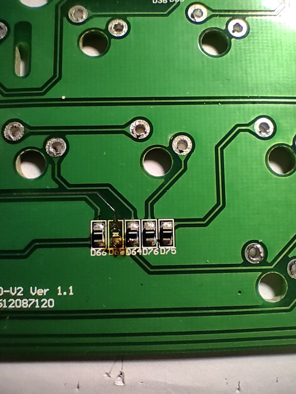

На работе залили кипятком с сахаром клавиатуру Leopold FC750R PD.
Вскрыли, увидели отъехавшую дорожку на одной из клавиш. Достали плату, посмотрели — дорожка треснула в двух местах и слезла вместе с контактной подложкой связанного диода.
Изначально планировали сделать перемычку в виде обычного многожильного омеднённого кабеля до контактной "ножки" диода. К сожалению, ноги там не оказалось. Посему видится замена диода на похожий.
По маркировке платы могу сказать, что там только схематическое обозначение диода(вероятно они импульсные). Подскажите, имел ли кто опыт замены таких диодов на Леопольдоподобных платах и как выбирали аналог?
Фото диодов и состояния площадок во вложениях. Фото сразу после выпайки, сейчас там чистота))
Спасибо.

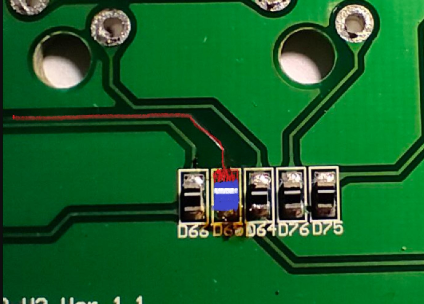

Дорожку можно восстановить медной жилой/лентой, зачистив плату в том месте, где она еще идет, припаяться и прокинуть до места пятака. Для замены диодов на Леопольдах используем вот такие диоды Шоттки: https://www.chipdip.ru/product/bat60jfilm.

Вот тут непонятно немного. Нужно отшлифовать плату до верхнего слоя меди, потом напаять сверху контактную площадку и сверху диод и перемычку из медной жилы?

Задача получается такая, нужно найти место обрыва этой дорожки на плате. Обычно виден конец и она скрыта под маской, тогда маску на этой дорожке нужно "расковырять" чем-нибудь острым до слоя меди. Длину зачищенной дорожки выбрать для удобства пайки, обычно пару мм хватает. Припаять жилу/ленту нужной длины до места оторванного пятака. Припаять диод в нужном направлении одним концом к восстановленной жиле, вторым к пятаку напротив. Можно просто припаять диод к жиле и к живому пятаку, а потом его приклеить цианкрилатом к плате, чтобы держался, ну и покрыть для изоляции акриловым лаком сверху все это дело. То бишь, перемычка без направления не нужна, если вместо диода просто замкнуть дорожку жилой, то клавиатура будет работать некорректно и вместе с клавишей, к которой она идет, будет зажиматься ряд/столбец.
