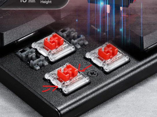

Подскажите пожалуйста, есть ли что-то такое? Есть клава Redragon Horus K618 RGB с низкопрофильными red свитчами. Хочу смазать, но
1. свитчи чрезвычайно трудно вытаскиваются, потому что родной инструмент для вытаскивания такое ощущение что не подходит и никак не цепляет свитч, корябаешь плату, угробить клаву боюсь
2. купил масло для смазки, но сидеть вручную разбирать не хочется, а на али отзывы что стандартные инструменты для раскрытия свитча на low-профиль не подходят.
3. Несколько свитчей залипали и двоили-троили буквы. Я их поменял, есть ли смысл их хранить, смазать и они станут нормальными или лучше выкинуть?

Привет!
1. Проще всего разобрать клавиатуру и выдавить свитчи с обратной стороны. А так свитч пуллером они цепляются как на фото, защелки у них на горизонтальной части.
2. Стандартный действительно не подойдет опенер, можно распечатать на 3д принтере, есть готовые модели. Либо пользоваться пинцетом.
3. Если свитч внутри чистый, без ворса и пыли, что может вызывать даблклики. То нет смысла их хранить, в противном случае - почистить и должен будет нормально заработать.
