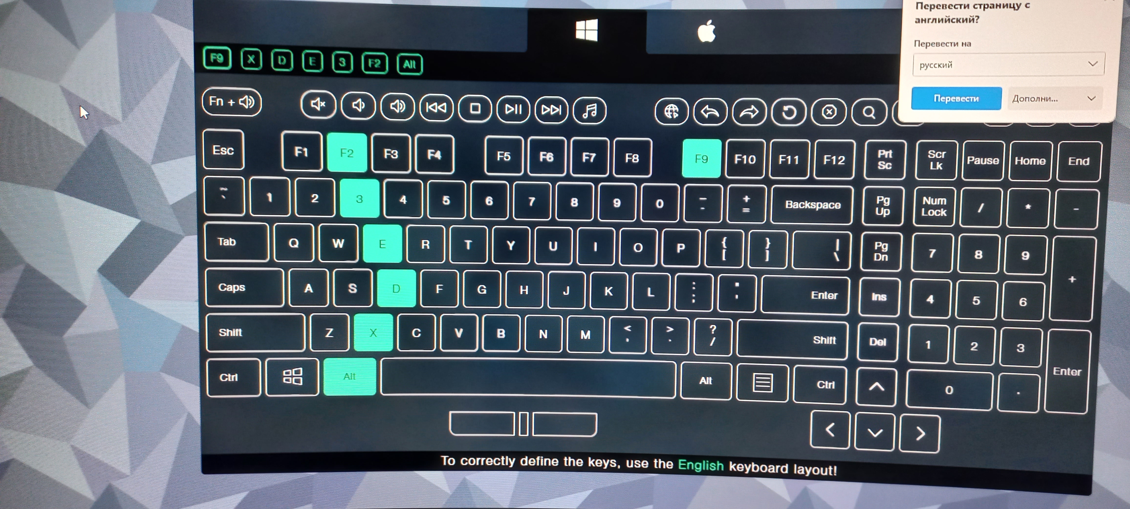

Здравствуйте.
Клавиатура была чем-то залита.
Разобрал, промыл, высушил.
Подключаю к пк - результат на скрине: ряд кнопок "залипли"
Прозваниваю "залипшие" кнопки: одна ножка - короткое замыкание на землю.
Механически кнопки исправны.
Вылечить можно?

Добрый день!
Если плату полностью промыли в воде вместе с переключателями, а замыкание не ушло, то проблема в контроллере. Клавиатура неремонтопригодна.
Если же просто протерли плату с видимой стороны, то стоит попробовать ее промыть полностью. Поскольку контакты и дорожки идут с обеих сторон платы, замыкание может быть со стороны платы, которую невозможно осмотреть без полной распайки клавиатуры.

2 раза промывал, замачивал в ведре с мылом.
Выяснилось - человек залил клаву и продолжал играть на ней, пока она совсем не перестала работать.

tozter писал(а):
15 мар 2024, 11:00
В таком случае, контроллер на 95% погиб. Можно спаять его и проверить уйдет ли замыкание.
