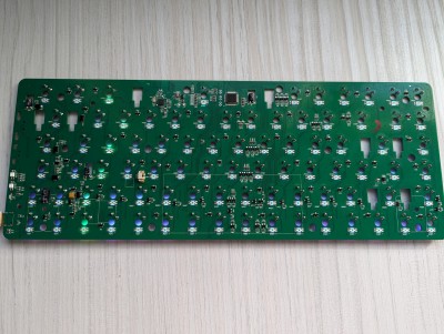

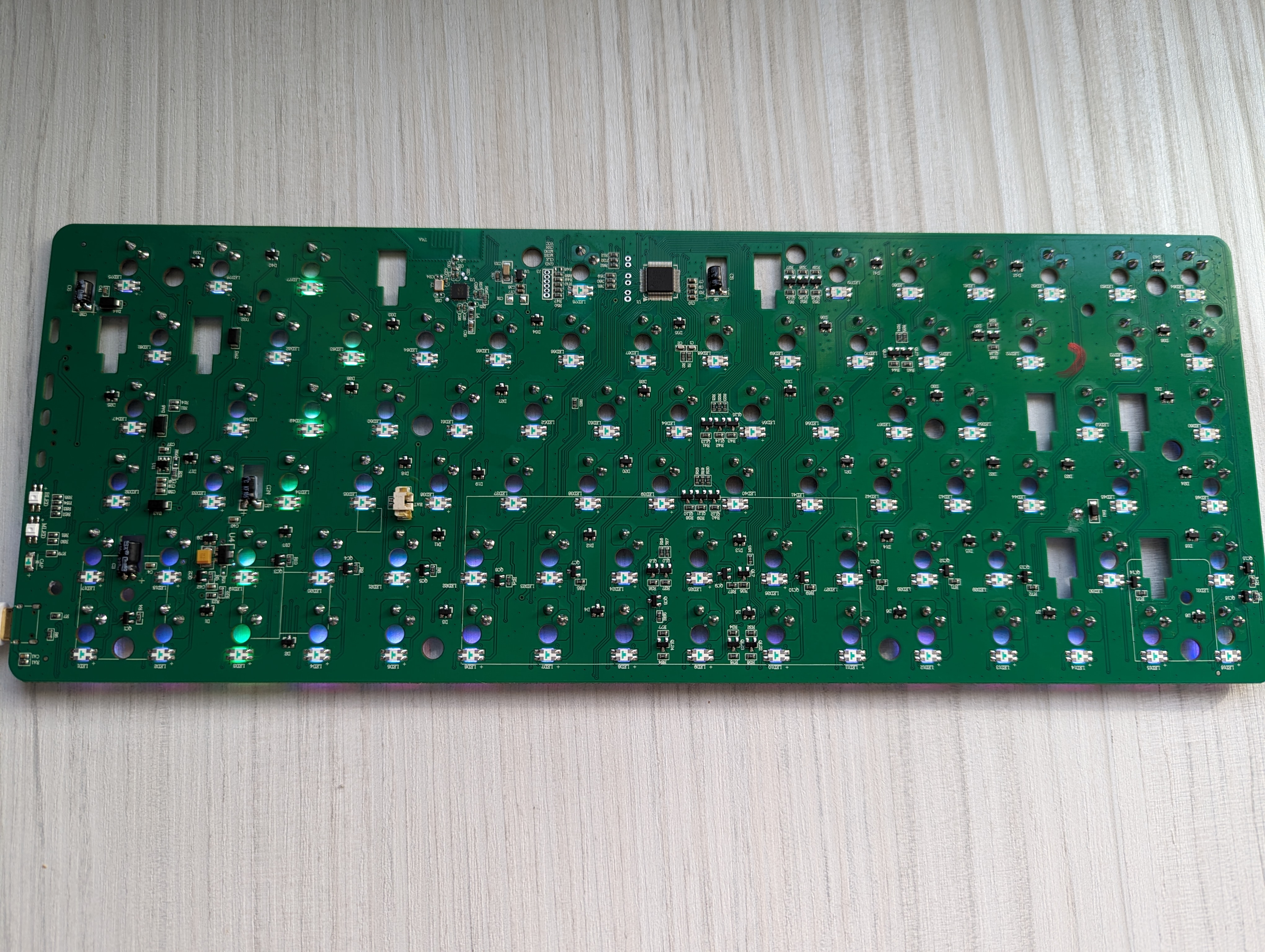

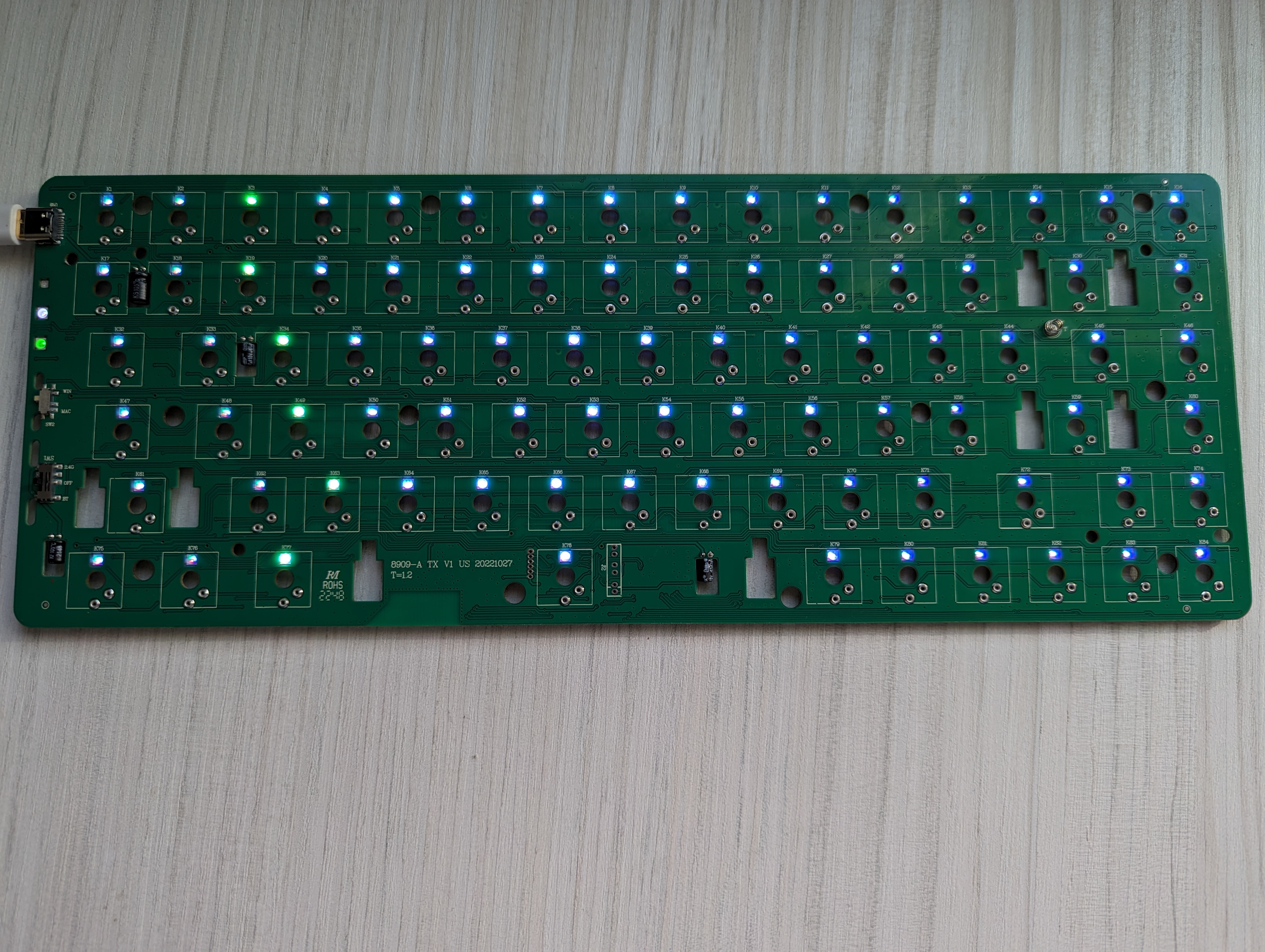

Клавиатура Kartoman k1. Прокладывал шумоизоляцию, смазывал свитчи и после сборки перестала работать цепь клавиш и диоды на плате светятся другим цветом. Где-то накосячил, прикрепляю фото платы с двух сторон. Подскажите как исправить данную проблему.

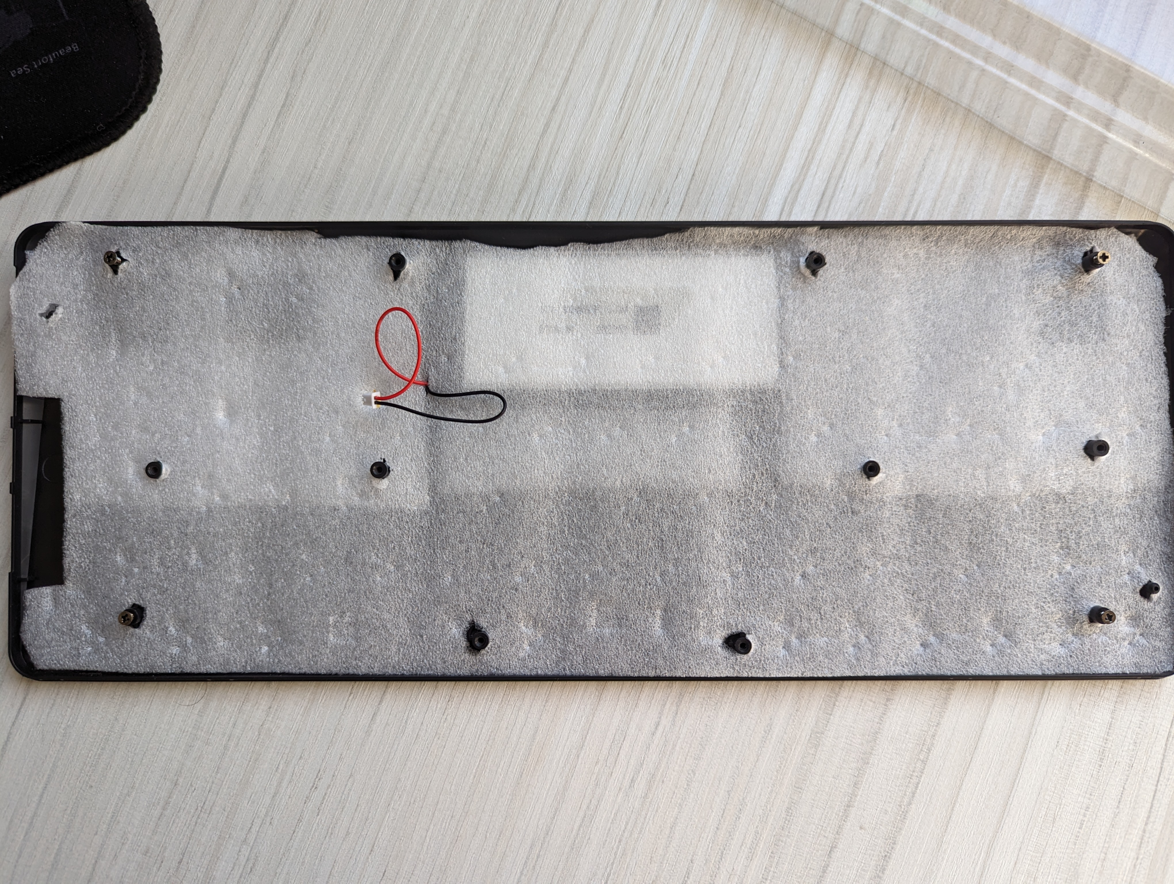

Подскажите, а какую шумоизоляцию прокладывали? Можно фото.

Не работают только клавиши у которых диоды горят другим цветов (f2,2,w,s,x,Alt)

Подобная шумка не могла повлиять на работу клавиатуры, хотел уточнить, поскольку некоторые устанавливают шумоизоляцию с металлизированным слоем.
Обычно подобная проблема проявляется только в нескольких случаях, это обрыв дорожек вследствие повреждения платы, либо при кз, например, после удара статикой или замыкания включенной платы. Внешне по фото повреждений не видно, также возможен вариант лопнувшей пайки на каком-то из элементов или одной из ножек контроллера. Если есть мультиметр, можно проверить как контакт, так и кз.
Вариант с багом прошивки возможен, но очень маловероятен, один раз такое встречал на несколько тысяч клавиатур. Поэтому если есть возможность, стоит попробовать сброс до заводских и переустановку прошивки.
