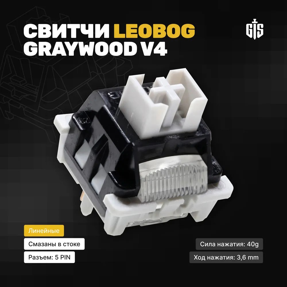

Линейные механические переключатели (свитчи) Leobog V4
