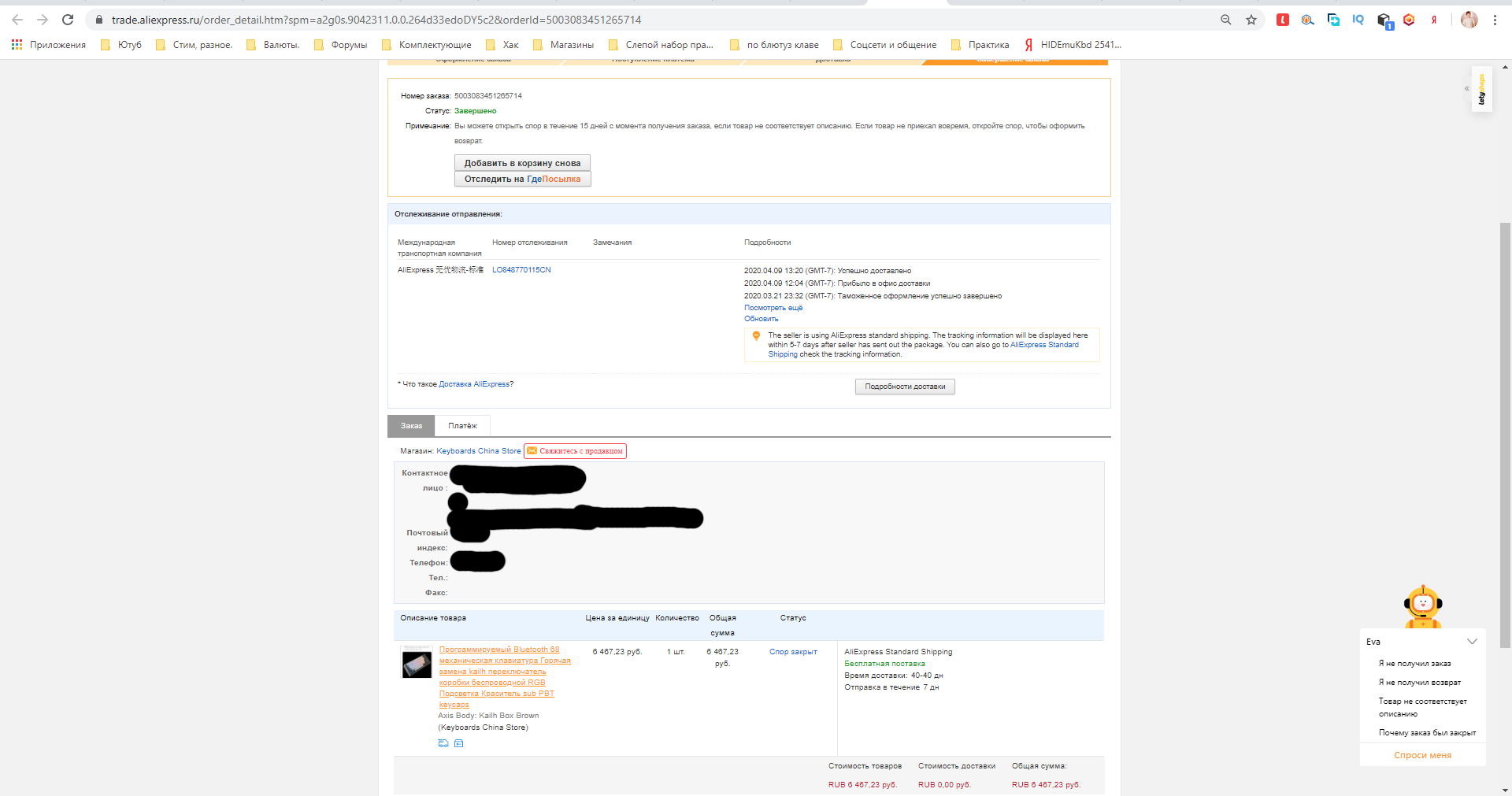

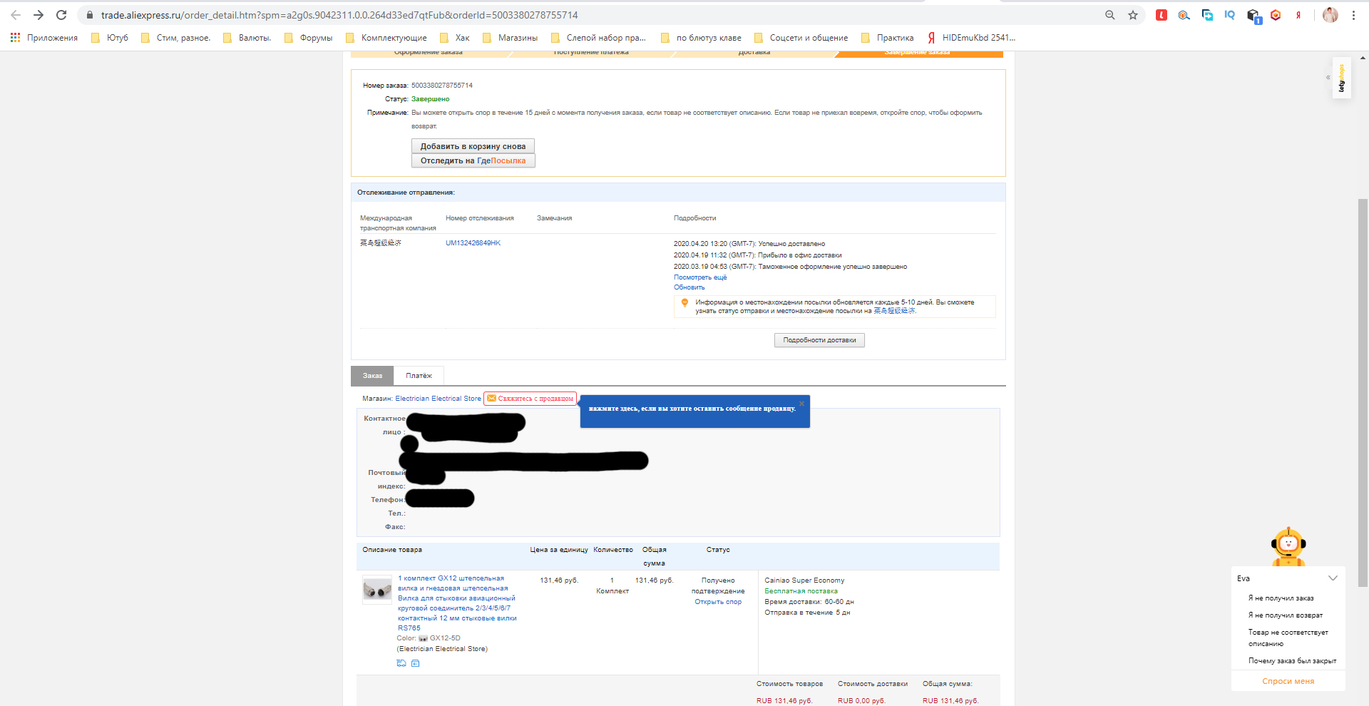

Может бы и мог пожечь плату, но вот только для него ещё даже комплектующих не было, на момент сгоревшей платы.
А так, спасибо за указание недочётов, учту в следующий раз)

Судя по отзывам на Ali клавиатура сгорела у Вас одного, на ~ 160 заказов. Ставлю на то, что пожечь плату мог Ваш самопальный кабель с койлом :)
Не сомневаюсь в Ваших словах о том, что случилась поломка и очень сожалею. Но вы ведь вернули все деньги обратно ( да и клавиатуру починили ), так почему оценка осталась негативной ?
