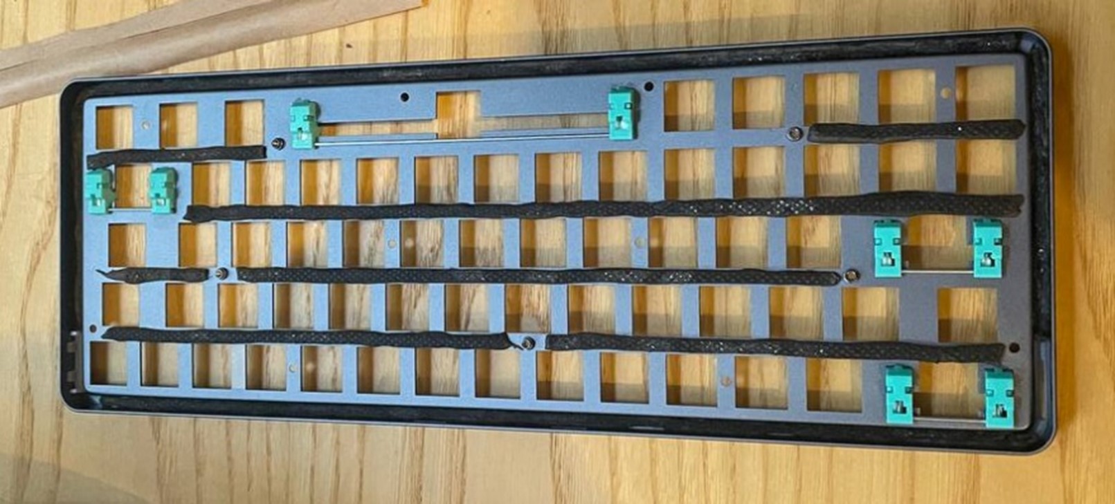

Решено потренироваться на ней перед сборкой своей клавиатуры и установить шумоизолирующие прокладки. Заодно оценить клавиатуру изнутри с точки зрения инженера. По своему роду деятельности, я последний десяток лет проектирую печатные платы, и часто задавался вопросами их массового производства, да и ремонтопригодности устройств в целом. Ремонтопригодность – важный элемент осознанного потребления и то, что просто позволит вам сэкономить пару родных тысяч в следующий раз.
NuPhy подтвердила мои представления о том, как делать не надо.
1. Не использовать клеевые соединения. В HP pavilion был склеен корпус, я расплавил его, пытаясь ослабить сцепление. Более того, там были одноразовые пластиковые заклепки. В NuPhy на клее аккумулятор. Это не помеха, пока не пришел срок его менять, но стоит отменить. Тут же упомяну, что если соберетесь ставить прокладки, то не надо использовать самоклеящиеся, чтобы потом не маяться при пересборке.
2. Аккуратно использовать защелкивающиеся соединения пластик-металл. По верхнему краю клавиатуры есть несколько защелок, которые при первом же рассоединении частично срезались о пазы металлической части корпуса. На картинке видно эту стружку.

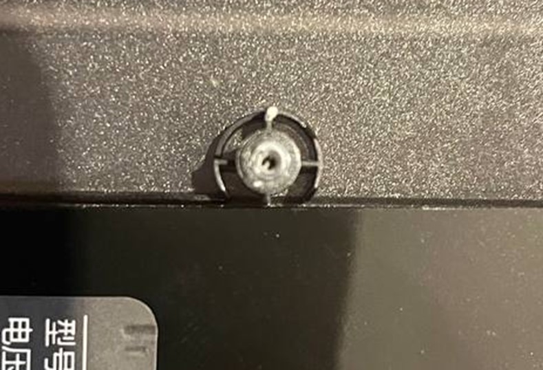

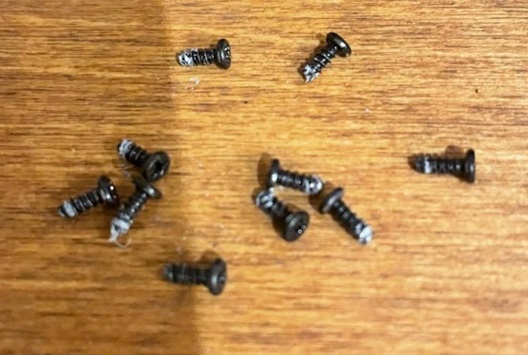

3. Не использовать саморезы. Хотя NuPhy и hot-swap, похоже она мало рассчитана на то, чтобы её разбирали и выполняли более серьезный ремонт. Корпус скреплен саморезами закручивающимися в пластиковое дно, и у меня с первого подхода на резьбе осталась стружка. Еще пара раз, и резьба не будет держать, а винты начнут прокручиваться.
Альтернатива этому – заливные резьбовые вставки в пластик и винты к ним. Цена производства будет больше, но, при аккуратном использовании, они позволяют на несколько порядков больше циклов сборки-разборки.

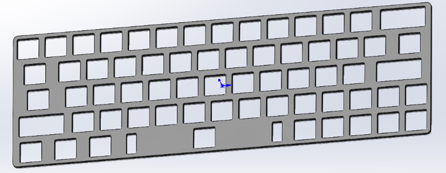

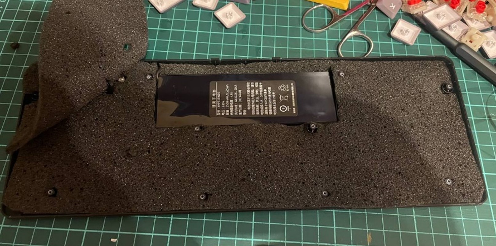

Дальше несколько фото общего хода работ. Вставил пару слоёв Biplast 5 без клеевого слоя. Да проклеил по плите полосками шумоизоляции NoiseBlock – пластилиноподобным листовым материалом. Искал что-то толщиной в 1-2мм, достаточно жесткое, чтобы вырезать сложные контура, и надеялся просто не снимать защитную пленку с клея. В итоге получилось то, что получилось: он слишком мягкий, сгодился только на прямые полоски.
По-хорошему, это должно быть какой-нибудь «Japan Inoue le-20», вырезанный на лазере, и который упоминается в материалах прокладок на алиэкспрессе. Посоветуете что-то еще доступное?
Любопытство удовлетворено, звук сильно тише не стал и на столе остался выпавший световод (блин!), который будет ждать следующего раза, когда я решу разобрать эту клавиатуру до последнего винта.
