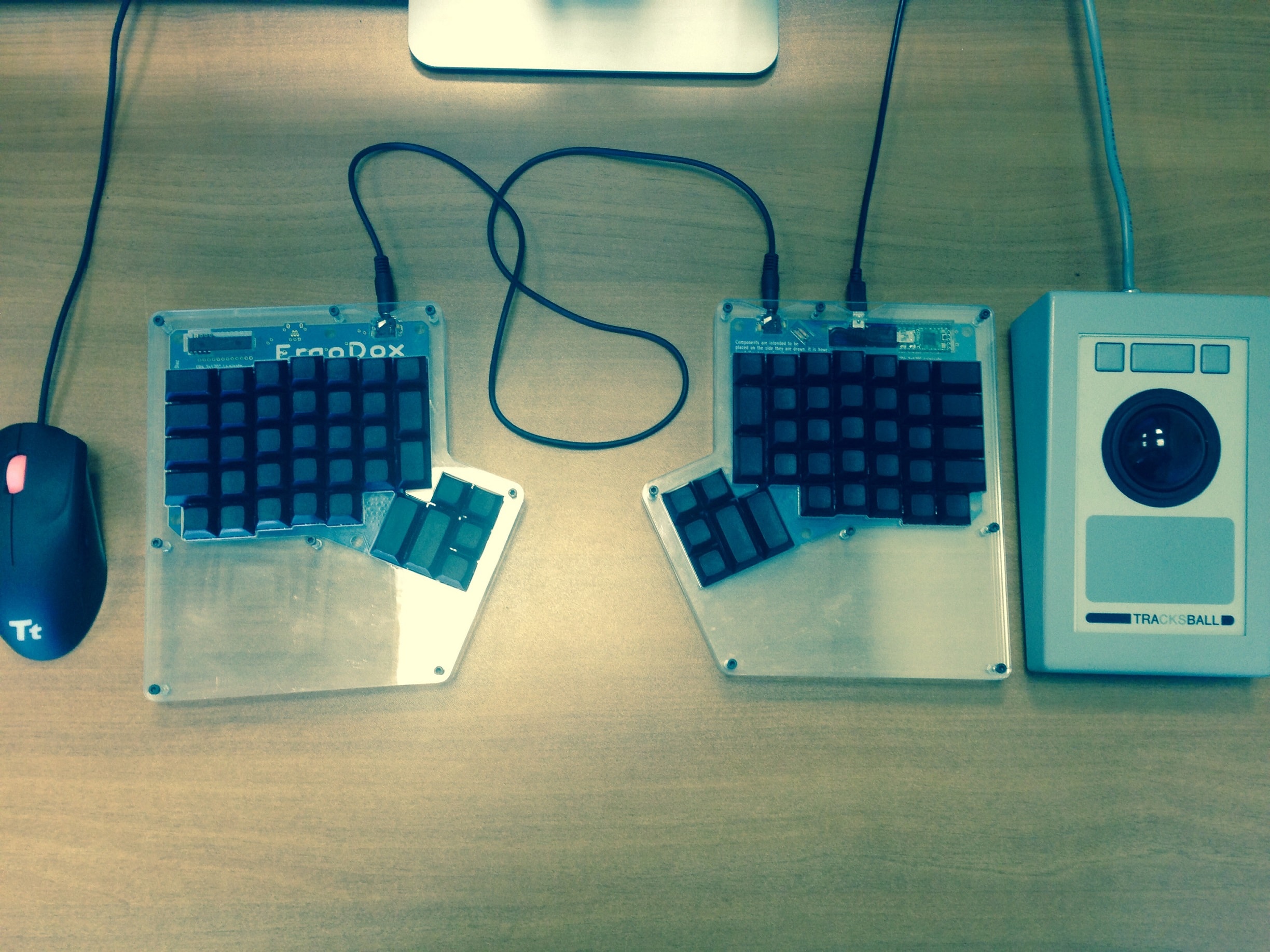

Всем доброго дня. Хотел бы поделиться небольшим опытом использования клавиатуры ErgoDox и ее настройки под себя.
Как некоторые, возможно, знают, не так давно я продал на форуме свои клавиатуры IBM Model M и TypeMatrix 2030.
После этого мной была приобретена Das Keyboard Model S Ultimate на переключателях Cherry Blue. Клавиатура, на мой взгляд, очень достойная, но основная для меня проблема с неоптимальным расположением рук осталась.
В идеале хотелось полностью настраиваемую клавиатуру из двух частей под каждую руку, с ортогональным расположением рядов клавиш, с блоками клавиш под большие пальцы, на синих переключателях.

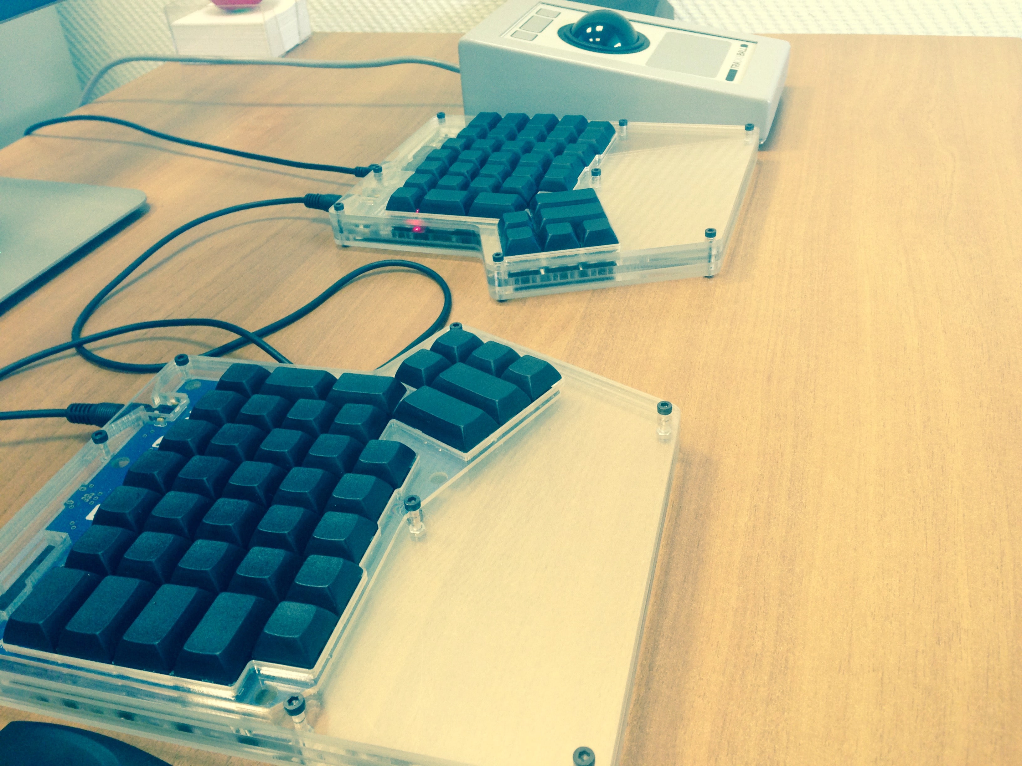

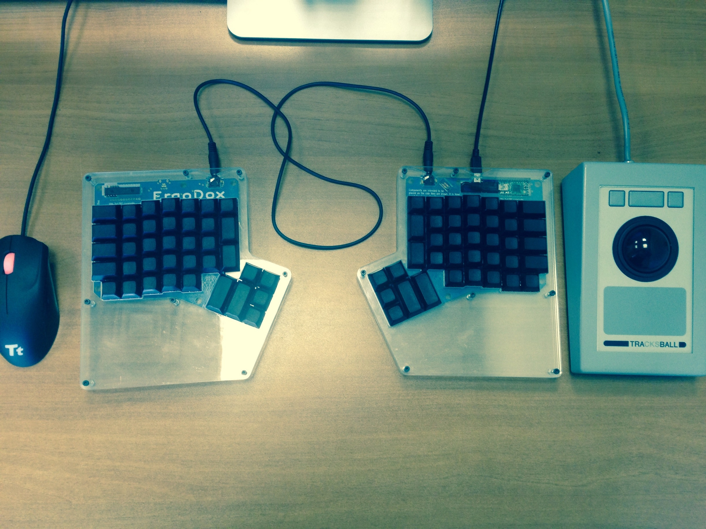

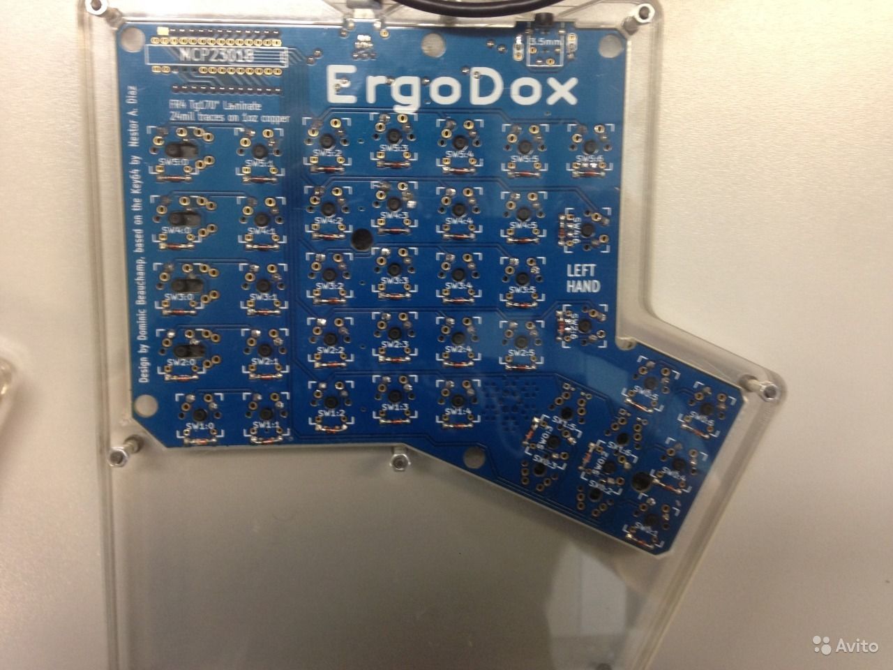

Неделю назад удачно подвернулась уже собранная ErgoDox. Клавиатура состоит из двух половинок, соединенных AUX-кабелем, корпус сделан из прозрачного слоистого акрила. Дизайн и ПО лицензируются по GPLv3.
Используется микроконтроллер Teensy, соответственно, можно обновлять прошивку и создавать свои раскладки.

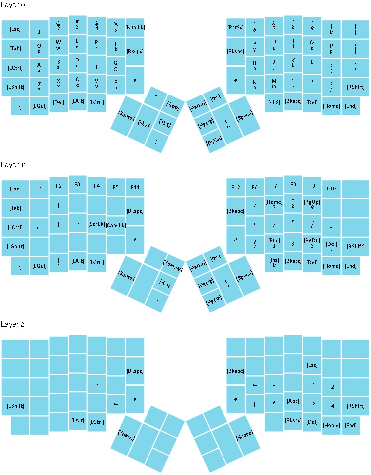

Один из вариантов - использование web-конфигуратора на massdrop: https://keyboard-configurator.massdrop.com/ext/ergodox. Скомпилированный hex-файл с помощью утилиты заливается на клавиатуру. Поддерживается до 10 раскладок.
Вследствие частого использования MS Excel, GNU Emacs и 1C, создал себе раскладку, заточенную под их клавиатурные комбинации и частое использование клавиш Ctrl, Alt, Enter, Backspace, F2.

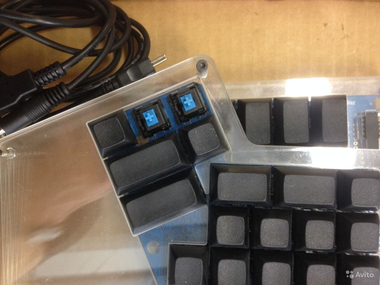

На моем экземпляре установлены переключатели Cherry Blue и пустые кейкапы, что, на мой взгляд, хорошо для кастомизации.
Переучивание на новое расположение клавиш заняло дня три-четыре. Думаю, клавиатура задержится у меня на столе надолго.

Интересная клавиатурка. По ходу когда привыкнешь к ней, потом при работе на "классике" будет глючить.

Прошла еще неделя, полет нормальный. Думаю переделать корпус, вставив по центру большой трекбол.
Перепробовал много вариантов раскладки, в итоге после нескольких переделок остановился на варианте с режимным использованием vim-клавиш hjkl как курсорных.
Control и Alt под большими пальцами - просто сказка, но, действительно, при пересадке на стандартную клавиатуру сильно "ломает")

эххх все таки прекрасная разработка, тоже хочется себе что-нить этакое, но компактное, что всегда можно носить с собой.
PS: было бы очень интересно прочесть полноценный обзор вашего, надолго прописавшегося, питомца
