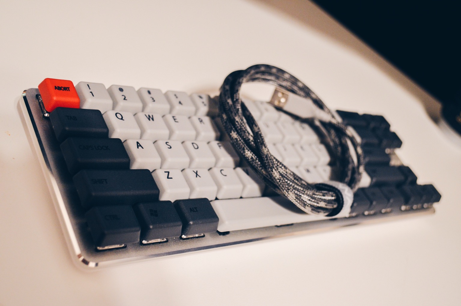

Внешний вид
Размер клавиатуры небольшой (40% клавиатура же), по крайней мере в моих ручищах она правда небольшая.
Если кому-то принципиально знать количество клавиш, то их всего 47 (можете пересчитать, если не верите).
Основание клавиатуры алюминиевое, с 4мя небольшими резиновыми ножками.
С боку вид примерно такой:
На фото так же видно, что клавиатура идет с PCB пластиной, которая скрывает всю "электронику".
Клавиши имеют DSA профиль, в которые просто идеально ложатся кончики пальцев, что позволяет не ошибаться при наборе при слепой печати.
Переключатели в моей версии - Blue. Подробнее о данных переключателях можно почитать здесь.
По весу, клавиатура относительно легкая, около 0,5 кг.
