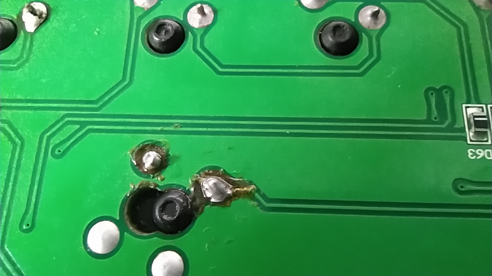

Всем привет. Столкнулся сегодня с такой проблемой, что после перепайки пробел перестал работать.Пробел работал исправно, решил смазать стабы. Распаял, смазал впаял обратно. При нажатии происходит целых нечего. Переключатель заведомо рабочий :'(

С обратной стороны пробовали замыкать контакты на прямую?
Есть фото обратной стороны где вы впаяли пробел? Есть вариант, что вы повредили дорожку.

Замыкать пробовал, не реагирует

Прозвонил дорожку, все нормально.При нажатии на одном конце конденсатора к которому подходит дорожка и контактом переключателя сопротивление 0 ом

Здравствуйте, судя по фото - сорваны пятаки при пайке свитча. Проблема может быть как с этой стороны платы, так и с обратной под плейтом. Попробуйте прозвонить ножку, от которой отходит дорожка на этой стороне до ближайшего диода. А вторую ножку попробуйте прозвонить до ножки с таким же расположением у соседнего свитча на этом ряду (ALT, win). Должен быть контакт. Однако, советую отправить клавиатуру к нам в сервис, т.к. это довольно сложный ремонт.
