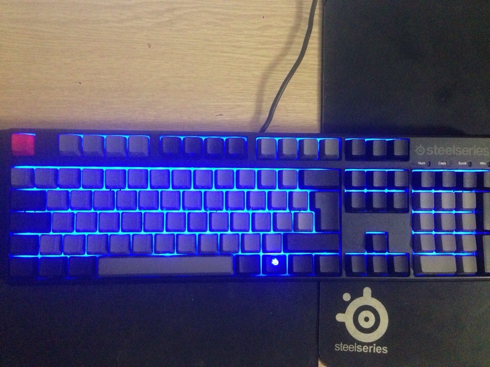

В общем дело обстоит так, на данный момент у меня в руках клавиатура SS apex m500, безумно она мне нравится, но увы.
У каждого существа и в том числе предмета есть свой срок, заказывал ёё с CU.
Начались сбои в работе, возможно после случайных водных процедур (залив был давно, год назад +-) она и начала сбоить.
Все кнопки работают, но в некоторых частях нужно жать по сильней что бы она зафиксировала нажатие, так же в данный момент свитчи А и П дабл-кликают и в 70 из 30 +- нажатий не функционируют.

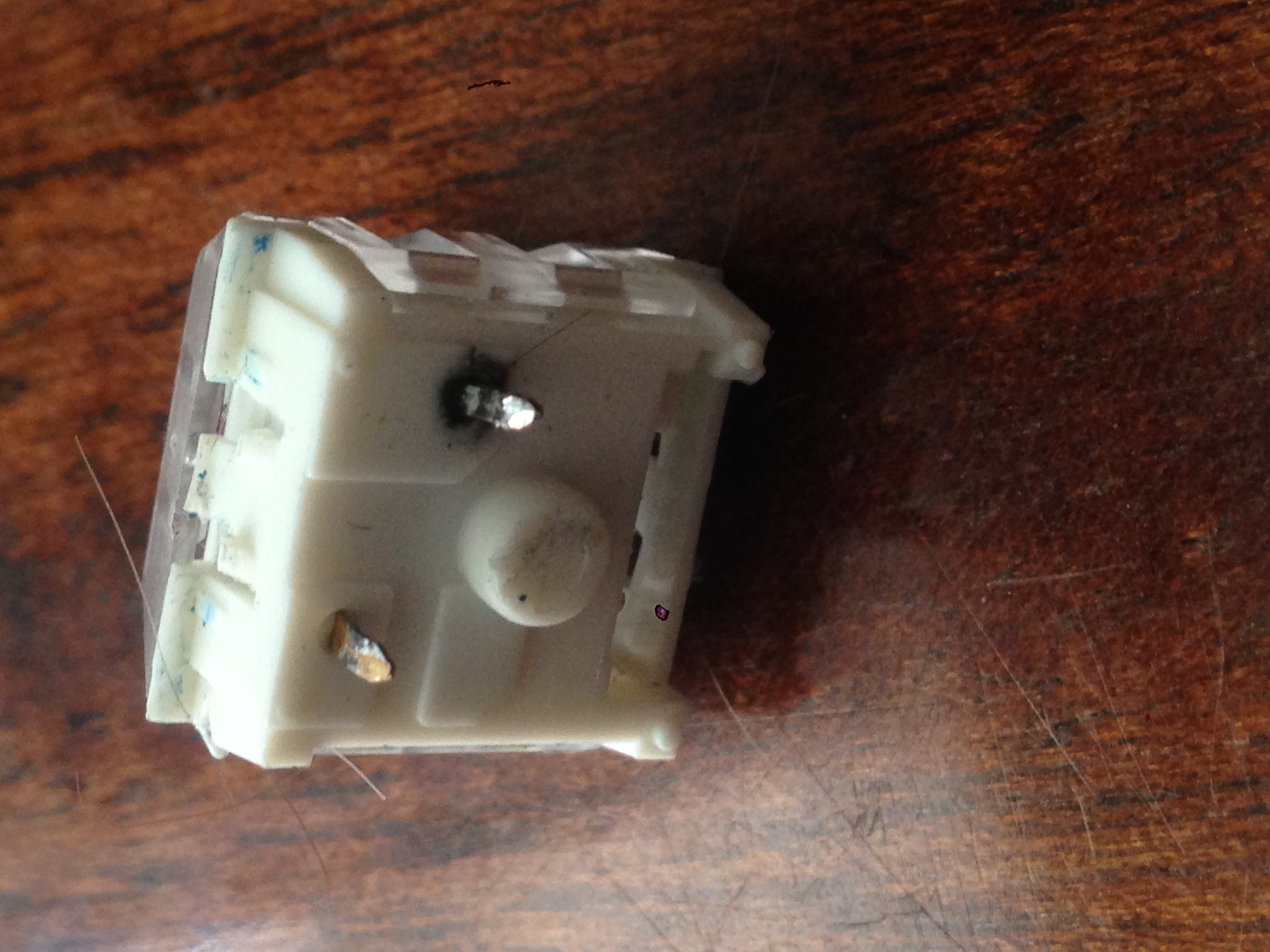

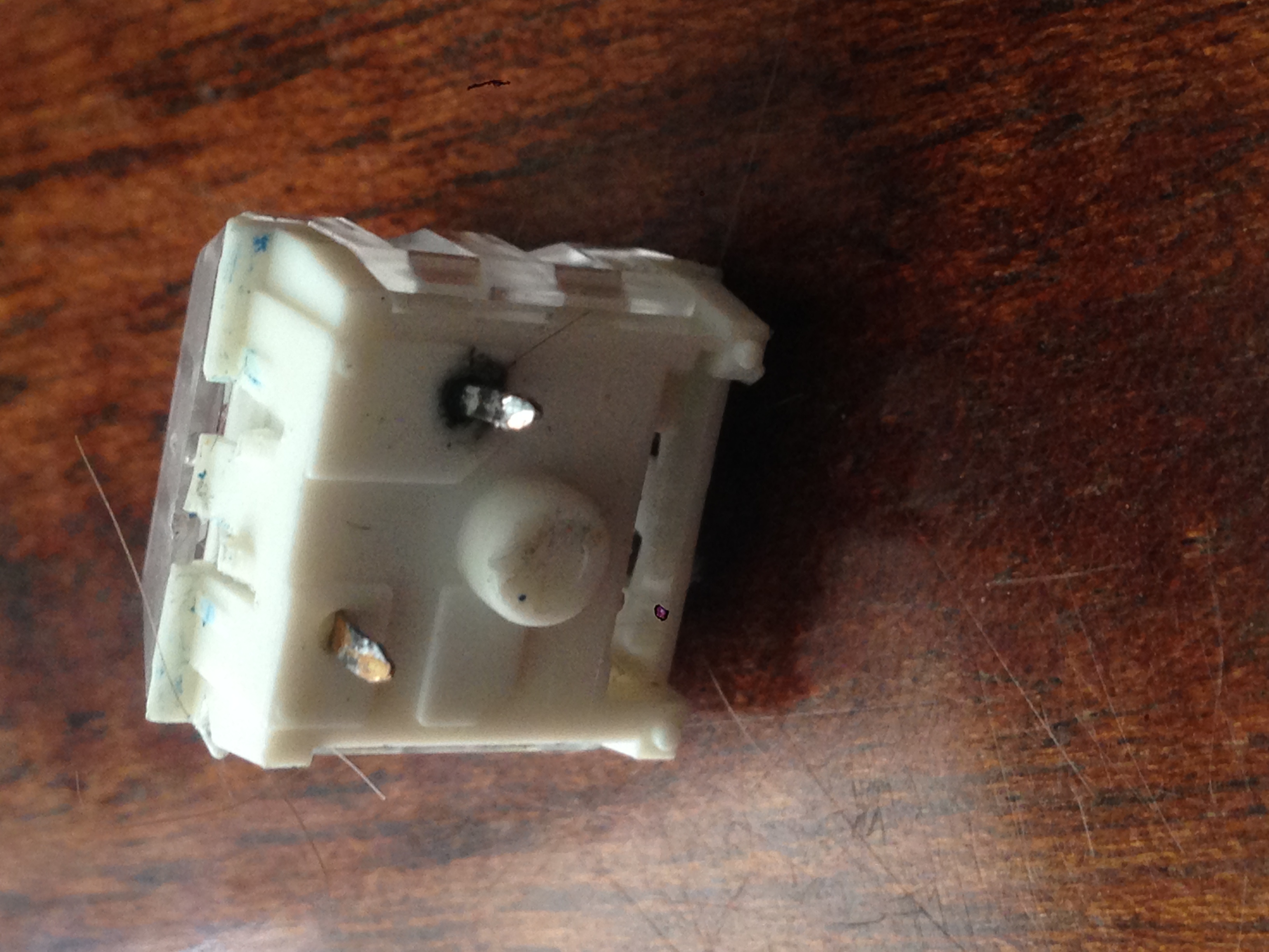

Перепаивал несколько раз и именно "А" выходит из строя за месяц, в итоге свитч просто паленный.

Перебрать мехинику не проблема, смотря как и чем залито. Полностью разобрать и кисточкой отмыть. Но с учётом что все переключатели надо выпаивать чтоб разобрать, работы будет дофига. Кроме того всякие бяки вроде кофе засыхают в камень и хрен чем их растворить.
Поэтому после залития лучше кинуть её в воду, в идеале в дистилят, ну или бомж вариант обратный осмос (кстати приценился к этим штукам около 10-15тыр вроде как стоят, в общем как лет 5 назад, но гдето точно уджешевлёны. Одна проблема, нужгна канализация, ибо минимум треть уйдёт на слив. Ну и обслуживать задолбаешься, я год не обслуживал и чую если не возьмусь то на выброс всё).
В общем легко выпаивается отсосом, главное долго не греть. Остатки проипоя вроде милимитровой сопли между дорожкой и контактом не мешают, просто выриваются. Тут главное отвёртка. От себя рекомендую плоскоё с плоскостью с параллельной шириной 6мм и остротой не больше 0.5мм.

Судя по картинке, вместо длинного шифта можно поставить короткий и ещё одну кнопку.
По плате тоже видно ещё место.
