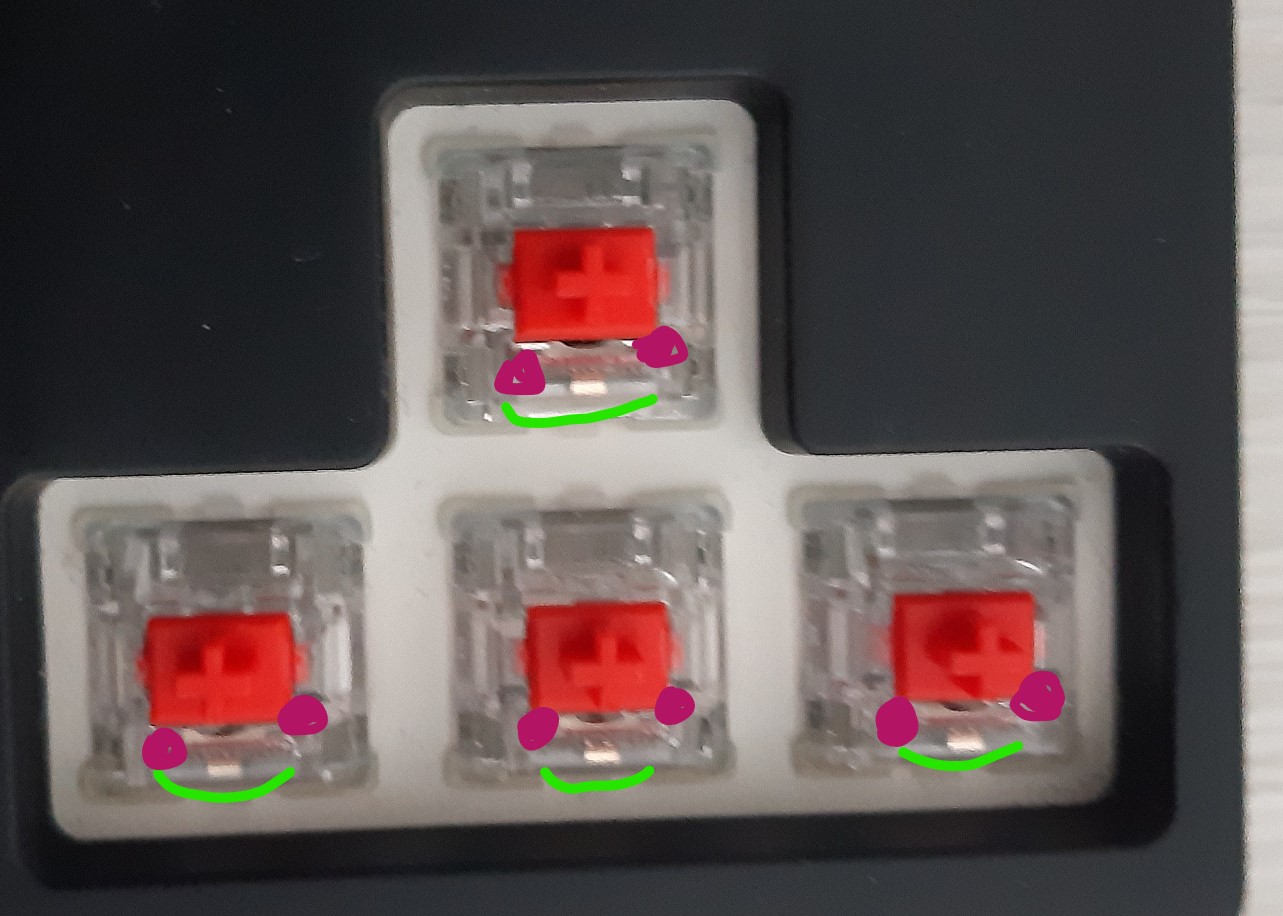

Подскажите как определить на какой стороне находиться контакт свитча если смотреть спереди на клаву?
Клавиатура:
Cooler Master MasterKeys Pro S RGB Black (SGK-6030-KKCR1-RU)

Добрый день!
Контактная пара расположена со стороны, противоположной расположению светодиода и рассеивателя на свитче. Через прозрачный корпус она просматривается. Также на этой стороне корпуса обычно указан производитель. В любом случае сам свитч можно поставить любой стороной, правила диктует плата, место расположения отверстий под пайку.
