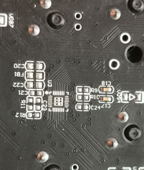

Добрый день, у кого то получилось добавить подсветку?
У меня на плате версия такая DGK320BT-Single v1.2 HS20190929. Контроллер подсветки не распаян, какой контроллер подсветки в этой модели?
