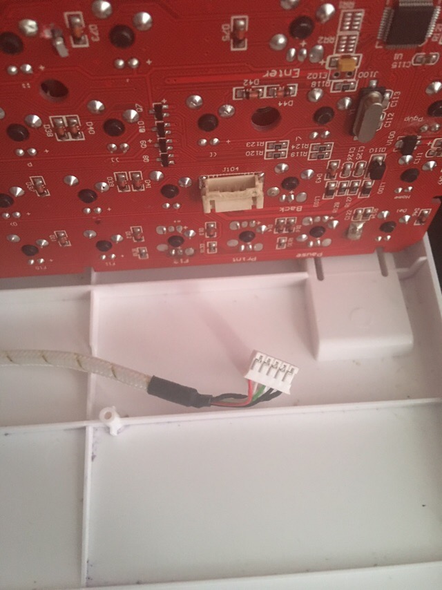

Привет знатокам.
Решил немного переделать рандомную клавиатуру, у которой несъёмный кабель (на фото). Можно ли что-нибудь приколхозить, чтобы была возможность использования съёмных кабелей?

Мне не ясна суть вопроса. Если вы о том, можно ли сделать разъем, чтобы коннектить другие кабеля? - да можно. Обычно все сводится к тому, что вы покупаете маму разъем, потом спаиваете согласно usb разводке и используете съёмные кабеля. С этим проблем нет. Самая главная проблема это понять, какие из проводов какие на клаве. Зачастую китайские братья не придерживаются общепринятой цветовой разметке проводов и лепят из того, что есть. Так же на самой плане разводка может отличаться от официальной. Пожалуй, это единственные подводные камни. Все остальное - легко.
Теперь насчет фото. Вы можете купить разъем "папу" как на фото или подпаятся к текущему "папе" и вывести на микро-юсб (мини-юсб, к чему душа больше лежит). Сделать пластину в корпус или посадить на жидкие гвозди "маму" разъём и использовать.
Хорошо, в общем суть ясна. Не могли бы Вы уточнить, как этот разъём называется? Дальше я сам попробую поискать распиновку, чтобы его к micro/mini-usb прицепить.
Название не скажу, но вы можете отрезать текущий от вашего кабеля и подпаять провода на usb.
Понял, лишь бы с распиновкой не прогадать. Спасибо.
Возьмите мультитестер и попробуйте прозвонить, там точно не прогадаете))
Я уже, кстати, накидал всё необходимое в корзину, как наткнулся на данное видео https://www.youtube.com/watch?v=WRlLbkxZhu4 ;
Неплохой вариант, как по мне, только надо будет распиновку проверить перед установкой, а то там человеку красный и белый провод перепутали.
Да, как вариант сгодиться)
