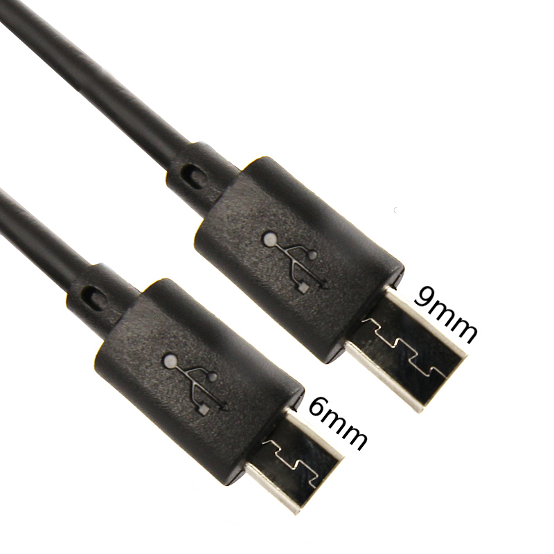

После приобретения Vortex Core RGB сразу почувствовал глюки с использованием родного комплектного шнура USB - USB Micro, который шёл в комплекте с клавиатурой. Баги заключались в том, что сторона шнура USB Micro, которая втыкается в саму клавиатуру входила как-то не плотно. Любое движение клавиатуры по столу или касание её провода могло отключить клавиатуру и мешать работе на ней. Долгое время использовал другой короткий шнур из какого-то комплекта стороннего устройства, но этот знамённый шнур метровой длинны, а стоковый 1.5 метра. В тот момент когда мне стало не хватать метрового шнура я и попробовал снова задействовать родной шнур. Глюки были все те же и я попробовал элементарное решение, удлинить на пол миллиметра металлическую часть разъёма за счёт его пластиковой оболочки, срезав её строительным ножом. Обрезал сначала с плоских краёв, затем подгонял среды с закруглённых боковых. Результат сработал на отлично. Что получилось привожу на фотографиях, хотя и смысла особого в них нет, думаю и так, думаю, понятно!

Имхо, этот так называемый "китайский длинный" microUSB.
Такие были проблемой всего несколько лет назад. Посему к нам завезли довольно много "удлиненных" кабелей.
Ничего срезать и не нужно - достаточно купить подходящий кабель.
Это всё больше мобильных телефонов касалось - значит, в салонах связи найти проще такой "удлиненный" кабель.
