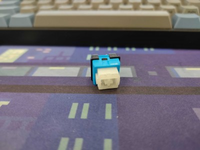

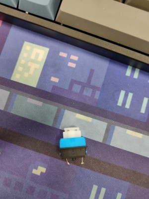

Имею logitech g413 на сабжевых свитчах.
О том что сабжевый девайс дрянь можно лишний раз не упоминать, я и так расстроен спустя год использования, но все-же чем то она мне таки нравится, поэтому выкинуть в помойку жалко (лучше как то починить и отнести на работу), а между тем у штук 5-и капов поломались ножки крепления (известная проблема клавиатур на ромерах)

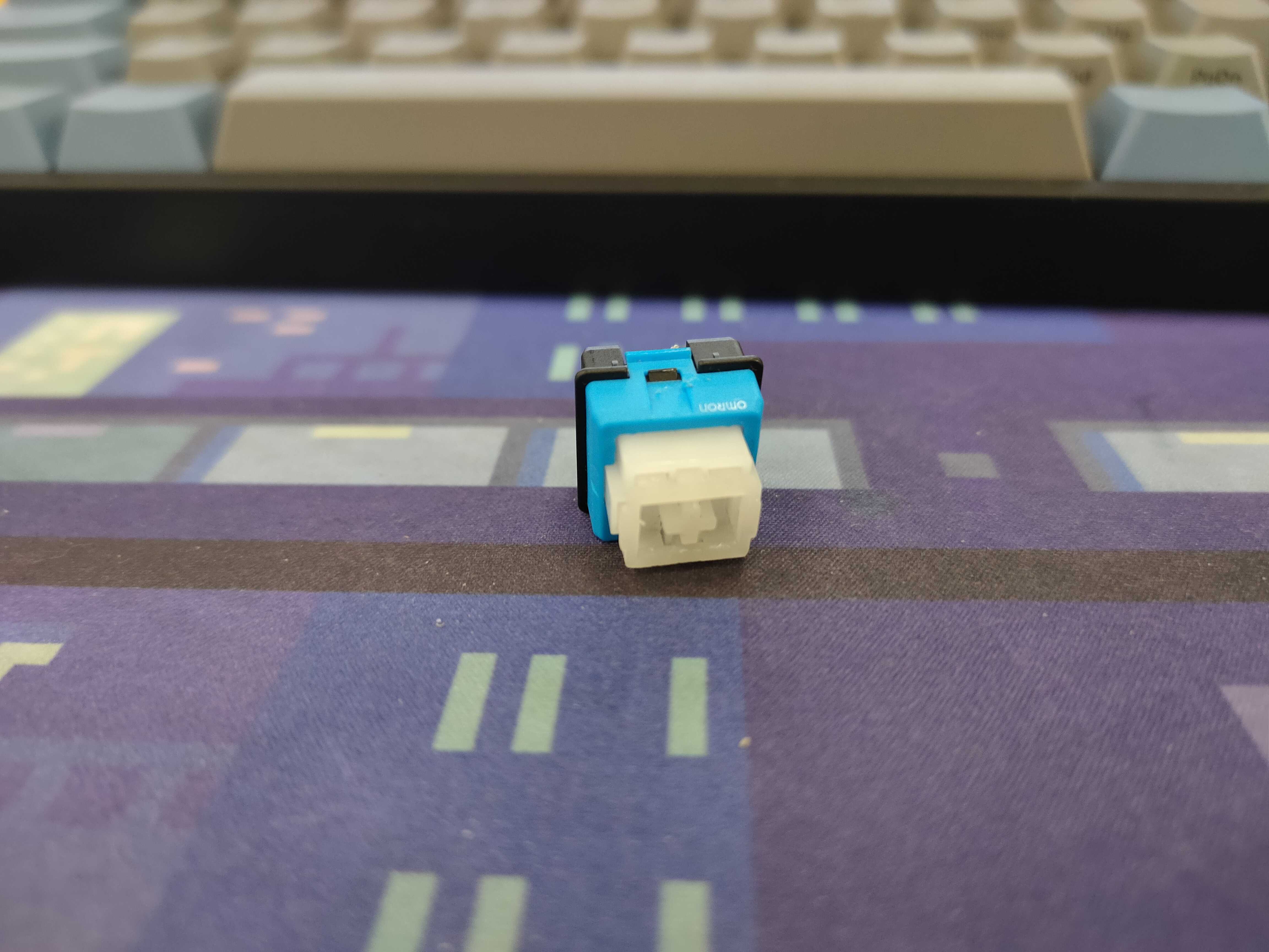

bcontrol, либо напечатать сами кейкапы на 3д принтере, либо купить кейкапы для mx переключателей и напечатать на принтере переходники https://www.thingiverse.com/thing:2756468
Помогите с romer-g ((
Очень спасибо за совет.codcw писал(а): ↑15 дек 2020, 23:11bcontrol, либо напечатать сами кейкапы на 3д принтере, либо купить кейкапы для mx переключателей и напечатать на принтере переходники https://www.thingiverse.com/thing:2756468
Попробую пробно распечатать парочку переходников по вашей ссылке у знакомого на 3д принтере, правда нет уверенности что он подойдет. потому как на разных логитеках ромеры немного отличаются. Не факт что именно этот тип переходника подойдет для g413. В любом случае думаю оставлю тут отзыв успешно или нет прошла операция.
Попробовал - переходник работает, но кап получился выше на пару миллиметров, чем обычный.bcontrol писал(а): ↑04 апр 2021, 05:52Очень спасибо за совет.codcw писал(а): ↑15 дек 2020, 23:11bcontrol, либо напечатать сами кейкапы на 3д принтере, либо купить кейкапы для mx переключателей и напечатать на принтере переходники https://www.thingiverse.com/thing:2756468
