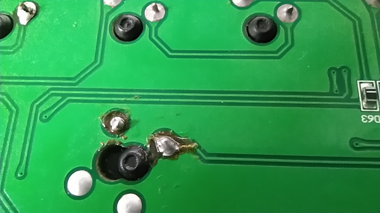

Всем привет. Столкнулся сегодня с такой проблемой, что после перепайки пробел перестал работать.Пробел работал исправно, решил смазать стабы. Распаял, смазал впаял обратно. При нажатии происходит целых нечего. Переключатель заведомо рабочий

С обратной стороны пробовали замыкать контакты на прямую?
Есть фото обратной стороны где вы впаяли пробел? Есть вариант, что вы повредили дорожку.

Прозвонил дорожку, все нормально.При нажатии на одном конце конденсатора к которому подходит дорожка и контактом переключателя сопротивление 0 ом

Здравствуйте, судя по фото - сорваны пятаки при пайке свитча. Проблема может быть как с этой стороны платы, так и с обратной под плейтом. Попробуйте прозвонить ножку, от которой отходит дорожка на этой стороне до ближайшего диода. А вторую ножку попробуйте прозвонить до ножки с таким же расположением у соседнего свитча на этом ряду (ALT, win). Должен быть контакт. Однако, советую отправить клавиатуру к нам в сервис, т.к. это довольно сложный ремонт.
