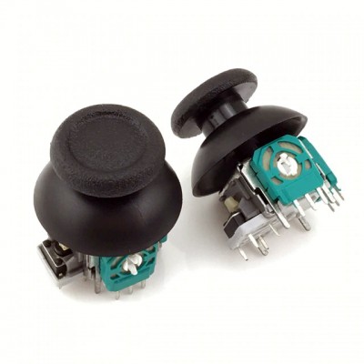

Доброго всем времени суток. Хочу добавить к своей клавиатуре стик от джойстика. Сколько не читал не могу понять к каким пинам на контроллере его подключать. Кто нибудь занимался подобным?
Стик на подобии этого, хочу задействовать как pointing device.

Здравствуйте, боюсь что на обычных клавиатурах нет таких пинов. В прошивках клавиатур наврядли есть поддержка pointing device и эмуляции работы мышки, а стик как я полагаю относится именно к мышкам по логике своей работы. Обычно если нужна подобная штука покупают клавиатуры Lenovo с тензомертическим джойстиком, или же отдельное устройство - трекбол.

Дело в том что я собрал клавиатуру на qmk, и много видел фотографий где это реализовано. Но как его подключали информации 0 или я что то упускаю?

Там 2 варианта - вывод линий на контроллер или же делают переходную плату. Подробности не знаю, так как этой темой совершенно не интересовался.RinatValeev писал(а): ↑31 дек 2020, 20:10Дело в том что я собрал клавиатуру на qmk, и много видел фотографий где это реализовано. Но как его подключали информации 0 или я что то упускаю?
Как подключить стик?
Если вы собрали клавиатуру на qmk то думаю следует искать в документации qmk нужные переменные, далее прописать их в вашу прошивку и назначить на них нужные ножки контроллера. Далее припаять стик именно к ним, ну или создать плату с дорожками и нужными выводами под пайку.RinatValeev писал(а): ↑31 дек 2020, 20:10Дело в том что я собрал клавиатуру на qmk, и много видел фотографий где это реализовано. Но как его подключали информации 0 или я что то упускаю?
В qmk назначение кнопок клавиатуры выполнено в виде двухмерного массива который привязан к ножкам микрухи, подозреваю что там могли остатся незадействованные ножки, и вот как раз на эти ножки можно повесить стик, естественно дописав исходный код.
