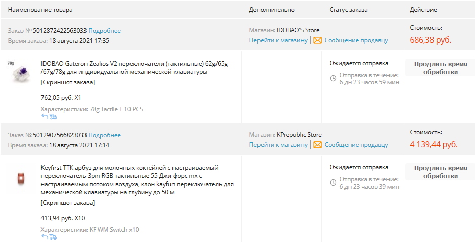

Я купил кнопочки для ремонта клавиатуры и написал рассказик о том что Вы согласились мне помочь - https://whale-roma.livejournal.com/240360.html . Как только я получу посылки с кнопочками - сразу привезу их Вам вместе с клавиатурой в коробочке. Будем надеятся, что ремонт клавиатуры закончится успехом. Я желаю Вам хорошего вечернего отдыха - до свидания и большое вам спасибо.
